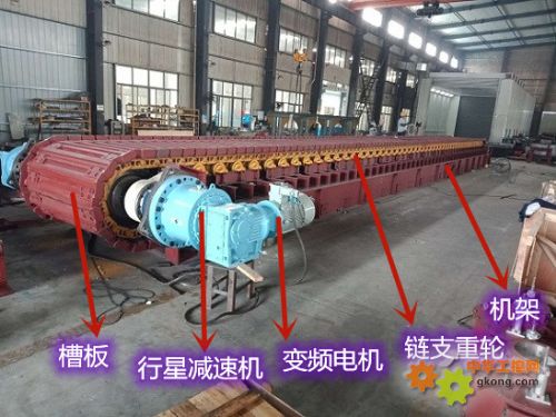

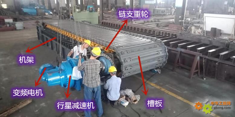

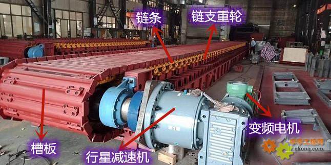

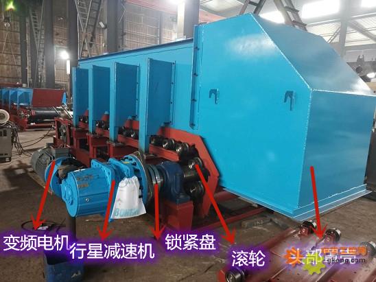

2.2安装电机与减速机
将电机和减速机安装在驱动装置的底座上,通过螺栓固定,调整电机和减速机的相对位置,确保其轴线与链轮轴线平行且对中。
连接电机和减速机的联轴器,调整联轴器的间隙和角度,使其符合安装要求。
2.3安装链轮与轴
将链轮安装在轴上,通过键连接或胀套连接方式固定,确保链轮与轴的配合紧密,无松动现象。
安装轴承座,将轴承安装在轴上,调整轴承的轴向和径向间隙,使其符合设计要求。
2.4安装锁紧盘与扭力臂
将锁紧盘安装在链轮和轴的连接处,通过螺栓固定,调整锁紧盘的扭矩,使其符合设计要求。
安装扭力臂,将扭力臂的一端固定在减速机的输出轴上,另一端固定在机架上,调整扭力臂的位置和角度,使其能够有效地传递扭矩。
