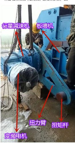

三)板式喂料机锁紧盘的安装步骤:
1、操作者在安装前应熟知安装参数,并检查轴及轴套的安装的尺寸,确认符合标准时方可安装。
2、擦净锁紧盘的防腐油,并在锥形工作面和螺钉上涂润滑油(最好用二硫化钼润滑剂)。
3、擦净轴和轴套内孔,进行脱脂处理。
4、将锁紧盘装于轴套上,取任意三个锁紧螺钉形成一个等边三角形。将螺钉轻轻拧紧,直至内环仍可在轴套上转动锁紧盘。
5、将轴装入轴套并让轴套可在轴上转动。
6、使用扭矩板手拧紧锁紧盘螺钉,拧紧方法是按等边三角形顺序逐次拧紧,首次拧到拧紧力矩MA值的1/4,然后逐次增加1/4拧紧力矩值拧紧,在拧紧过程中必须保持两个外环相互平行。
7、按拧紧力矩MA值(N.m)重复拧紧,确保每个锁紧螺钉达到拧紧力矩值。
