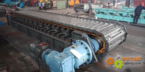

1、板式喂料机,型号:WBZ1200X6000
链板宽度1200mm,头尾轴中心距离6000mm,输送产量20-270t/h,电机功率18kw,价格:370000元.
2、板式喂料机,型号:WBZ1500X12000
链板宽度1500mm,头尾轴中心距离12000mm,输送产量500t/h,电机功率30kw,价格:650000。
3、板式喂料机,型号:WBZ1600X9000
链板宽度1600mm,头尾轴中心距离9000mm,输送产量600t/h,电机功率37kw,价格:600000元。
4、板式喂料机,型号:WBZ1600X10000
链板宽度1600mm,头尾轴中心距离10000mm,输送产量600t/h,电机功率37kw,价格:620000元。
5板式喂料机,型号:WBZ1800X8000
链板宽度1800mm,头尾轴中心距离8000mm,输送产量650t/h,电机功率55kw,价格:700000元。
6板式喂料机,型号:WBZ1800X9000
链板宽度1800mm,头尾轴中心距离9000mm,输送产量700t/h,电机功率55kw,价格:710000元。
7板式喂料机,型号:WBZ1800X10000
链板宽度1800mm,头尾轴中心距离10000mm,输送产量800t/h,电机功率75kw,价格:750000元。
8板式喂料机,型号:WBZ1800X15000
链板宽度1800mm,头尾轴中心距离15000mm,输送产量1000t/h,电机功率75kw,价格:930000元。
9板式喂料机,型号:WBZ2000X10000
链板宽度2000mm,头尾轴中心距离10000mm,输送产量1200t/h,电机功率75kw,价格:860000元。
10板式喂料机,型号:WBZ2200X10000
链板宽度2200mm,头尾轴中心距离15000mm,输送产量1500t/h,电机功率90kw,价格:950000元
