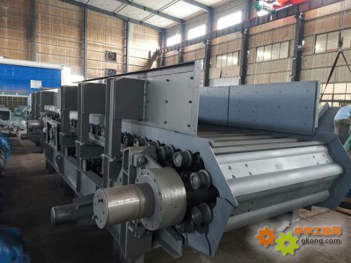

四、GBL1000×3200板式给料机结构
板式给料机主要由以下若干部件组成:
1、传动装置:传动装置包括电动机、减速机、传动链轮、皮带轮、机架等。
2、头轮装置包括头部机座、主动轴、链轮、传动轴、前机架等。
3、链条
4、链板
5、尾轮装置:包括链轮、后机架、拉紧装置等。
6、支承与拦板
7、中间架
以上各部分出厂前己装配好,安装时根据总装图的形式及基础位置就位即可。
