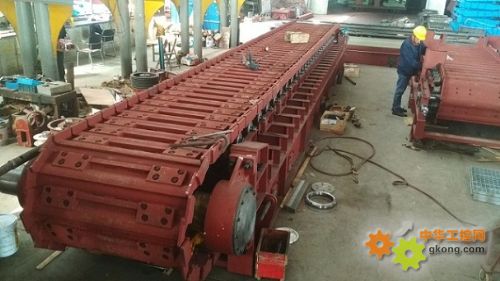

四、结构
板式给料机主要由以下若干部件组成:
1、传动装置:传动装置包括电动机、减速机、联轴器、机架等。
2、头轮装置包括头部机座、齿轮、主动轴、链轮、传动轴、前机架等。
3、链条
4、链板
5、尾轮装置:包括链轮、后机架、拉紧装置等。
6、支承与拦板
7、中间架
以上各部分出厂前己装配好,安装时根据总装图的形式及基础位置就位即可。
五、输送原理
  板式给料机的动力由传动装置的电动机驱动,经减速机减速后,再经安全联轴器把动力传到主动轴上。此时,装在主动轴上的两个链轮就跟轴转动。另外与头部、尾部链轮相啮合的两条链条也随着主动链轮和尾轮的转动而向前移动,链板安装在链条上面与链条作同步运动。链板的作用是承受物料的全部重量,随着链条的移动,链板也完成了运送物料的过程。
