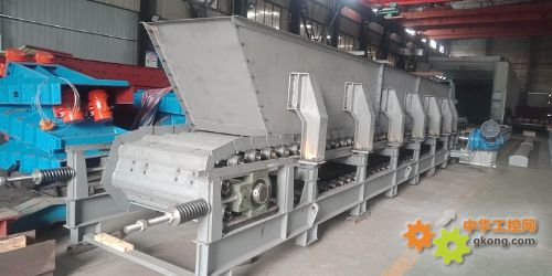

一)问题提出
石灰石破碎机选用2PF-1212型反击式破碎机一级破碎,其喂料系统采用WBZ1500×12000板式喂料机,电机选用Y225M-4型。因喂料机不能调节系统的线速度,当喂料过剩时,只能靠停电机的方式停止喂料,给喂料量的控制带来了一定的难度,尤其是阴雨天气,物料粘性大,电机重载起停频繁,对电机及传动系统冲击较大。另外,间隔喂料不易控制喂料的均匀性,对破碎出料粒度影响较大,难以满足生产要求。

通过测试发现,板式喂料机拖动电机正常运行时,三相平均电流仅30A(额定电流84.6A),电机选型明显偏大。经过项目论证,选用变频调速器是完全能达到较好效果的。
变频器安装、接线较为简单,一般情况下,只需将变频器串接于电动机主回路电缆中即可。为了操作方便,可在操作台上增设10kΩ转速调节电位器1个和数显式转速表1块,而原先的起停控制回路无需更改。
结合破碎系统的工艺现状,为了防止后续破碎的空载运行以及低频运行时,高次谐波引起电机绕组发热等不利因素的发生,将频率下限设定为10Hz(转速300r/min),上限为50Hz(转速1470r/min),通过指针式电位器,根据生产的实际需要任意调节。

1)调速范围宽
喂料控制实现了无级调速,可以根据实际来料以及后续破碎状况及时调节喂料量,达到了连续均匀喂料的预期效果。
2)电机启动无冲击性损害
三相交流异步电动机采用直接起动方式时,起动电流约为额定电流的5~7倍。技改后,启动电流小于额定电流的1.7倍,并杜绝了频繁起停电机的间隔喂料方式,设备运行状况大为改善,减轻了岗位工人的设备维修工作量。
3)节电效果显著
通过两个多月的运行,正常时电机运行频率为20~40Hz,电网平均电流8~15A,节电率达40%以上。
