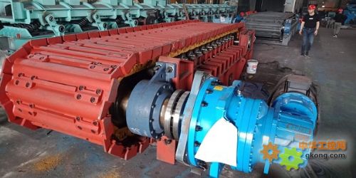

板式给料机制造标准及主要技术配置
1、我公司严格按照板式给料机现行国标(GB)或部标(JB)标准要求设计、制造、检验,保证所提供设备不存在任何设计、制造、材料等方面的问题,并且所提供的设备应适合于其指定的使用目的。
2、所供的板式喂料机涂漆应符合JC/T402水泥机械涂漆防锈技术要求。
3、板式喂料机包装应符合JC/T4.6水泥机械包装技术要求。
4、重型板式喂料机为重型结构,尾端置于石灰石卸料仓(仓容200吨)的下面,需要承受很大的冲击荷载,要求结构设计坚固,使用中不致损坏。
5、头尾轮应采用优质铸钢件并经良好的热处理,应带有张紧装置。喂料仓与板喂机之间应设有溜槽,板喂机带支架和支腿。
6、板式喂料机护罩内要求设置衬板;护罩顶部需要垂吊防崩溅链条。护罩的出料口必须与石灰石破碎机入料口的尺寸及角度完全一致。头罩应设计为便于装配和拆卸的焊接结构。
7、机架焊接结构要有足够的强度,适应物料冲击。机头罩应设计为便于装配和拆卸的结构。
8、板式喂料机润滑油自动喂入各滑轨,辊子及链轮间,润滑加油时间间隔可通过电子计时装置设定。
9、传动装置应有可靠的、安全的防护(过载)措施。轴连接方式为直联。
10、板式喂料机主要关键部件寿命要求如下:
   链条:≥23000小时
   槽板:≥23000小时
   滚轮:≥23000小时
   驱动轮:≥23000小时
11、板式给料机主要技术配置要求
(1)变频电机:采用西门子单机中国有限公司
(2)主减速机:苏州博能或江苏泰隆;
(3)链条:采用坦克链条;
(4)主轴和尾部链轮紧张装置轴承:采用SKF产品。
