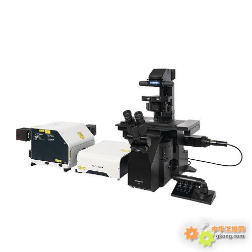

在精密光学成像领域,Evident(原奥林巴斯生命科学部门)推出的 IXplore IX85 SpinSR 倒置显微镜系统,代表了转盘共聚焦与超分辨技术融合的最新成果,该系统专为解决传统宽场成像中背景噪声干扰及衍射极限限制而设计,通过硬件与算法的深度协同,实现了纳米级的空间分辨率与高速动态捕捉能力。
核心技术架构:硬件与算法的双重突破
IXplore IX85 SpinSR 的核心竞争力在于其独特的“光学+计算”双重超分辨机制。
SoRa 光学重分配技术
系统搭载了基于微透镜阵列的 SoRa(Super-resolution Spinning Disk Confocal)转盘技术,与传统共聚焦针孔不同,SoRa 转盘在针孔阵列后方集成了微透镜。
光子重分配原理:微透镜能够将原本可能被针孔边缘遮挡或散射的离轴荧光光子重新聚焦并引导至探测器中心。
技术优势:这种光学光子重分配(Optical Photon Reassignment, OPR)技术不仅显著提升了图像亮度,还将横向分辨率(XY)从传统的 200 nm 提升至 110 nm(使用 SoRa 转盘时),这意味着系统能够在不增加激光功率的前提下,获得更清晰、信噪比更高的图像,极大降低了对样品的激发光损伤。
TruSight™ SR 计算超分辨算法
除了光学层面的提升,系统还集成了 Evident 专有的 TruSight™ SR 算法。
保真度处理:该算法在提升图像分辨率的同时,能够严格保持原始图像的强度线性关系,这对于定量分析至关重要,确保了处理后图像的灰度值与样品的实际荧光强度一致,避免了传统去卷积算法可能导致的伪影或强度失真。
双重模式:结合 SoRa 转盘,系统可实现高达 110 nm 的分辨率;若配合标准的 50 µm 针孔转盘,亦可实现 120 nm 的超分辨成像,为用户提供了灵活的配置选择。
机械平台与运动控制
作为成像系统的基石,IXplore IX85 平台提供了极高的机械稳定性与扩展性。
Z 轴漂移补偿 (TruFocus™):在长时间的延时成像实验中,温度变化或机械蠕变往往导致焦面漂移,TruFocus™ 系统通过红外光实时监测盖玻片底部位置,并以微秒级响应速度驱动 Z 轴马达进行补偿,确保在数小时甚至数天的连续采集中,焦面始终锁定在目标层面。
高速同步控制:系统配备了实时控制器(U-XRTC),作为整个系统的“指挥家”,它能够以微秒级精度同步控制激光发射、转盘旋转、滤光片切换及相机曝光,这种高度同步化使得系统在全画幅下可实现高达 200 fps 的采集速度,足以捕捉快速的亚细胞动态过程。
模块化扩展:支持 1 层或 2 层(2-Deck)系统架构,用户可根据实验需求灵活配置激光器、相机端口及环境控制单元。
光学性能与规格参数
为了充分发挥超分辨系统的潜力,IXplore IX85 SpinSR 配备了经过严格校正的物镜系列,特别是针对折射率匹配进行了优化的硅油物镜(如 LUPLAPO25XS),有效解决了深层成像中的球差问题。
以下是该系统的关键技术参数表:
参数类别:详细规格
成像模式:宽场 (Widefield) / 共聚焦 (Confocal) / 超分辨 (Super-resolution)
横向分辨率 (XY):110 nm (SoRa 转盘) / 120 nm (50 µm 针孔转盘)
最大采集速度:5 ms/帧 (全画幅下可达 200 fps)
视场数 (FN):22 mm (共聚焦模式) / 7.9 mm 或 5.5 mm (超分辨模式)
激光控制:405/445/488/514/561/640 nm 多线可选,支持直接调制
相机接口:支持第三方 sCMOS 相机,1 或 2 个相机端口
适用物镜:支持 NA 0.85 至 1.50 的高数值孔径物镜系列
Evident IXplore IX85 SpinSR 不仅仅是一台显微镜,它是一个高度集成的纳米级成像平台,通过 SoRa 转盘的光学光子重分配技术与 TruSight™ SR 算法的结合,它成功打破了传统光学显微镜的衍射极限,同时保持了转盘共聚焦特有的高速与低光毒性优势,对于追求高时空分辨率、定量准确性以及长时间稳定观测的精密成像应用而言,该系统提供了一个极具竞争力的技术解决方案。
