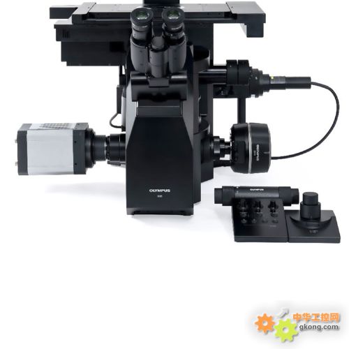

Evident(前身为奥林巴斯)推出的 IXplore IX85 倒置显微镜 代表了当前工业与科研级成像系统的新高度,该平台并非单一功能的设备,而是一个高度模块化、可扩展的智能成像架构,它旨在通过卓越的硬件规格与端到端的自动化流程,解决复杂样本在高分辨率采集、长时间监测及大数据量处理中的核心痛点,以下将从光学性能、自动化控制、机械架构及系统集成四个维度,对 IXplore IX85 进行深度技术解析。
一、 突破物理极限的光学性能
IXplore IX85 的核心竞争力在于其重新定义了“视场”与“清晰度”的标准,特别是在大靶面相机普及的当下,其光学设计展现了极强的前瞻性。
业界领先的 26.5 mm 视场数 (FN)
传统显微镜往往受限于 18 mm 或 22 mm 的视场数,导致在高分辨率成像时需要频繁拼接,增加了数据处理的复杂度与伪影风险,IX85 通过专用的光学设计,实现了 26.5 mm 的超大视场数。
数据吞吐量提升:在同等放大倍率下,更大的视场意味着单次曝光可覆盖更大的样本区域,据测算,相较于 FN22 系统,FN26.5 可多捕获约 47% 的样本信息;相较于 FN18 系统,信息量更是成倍增加。
X Line 物镜系列支持:为了匹配这一超大视场,该平台全面支持 X Line 系列物镜,这些物镜在全视场范围内均能提供极高的数值孔径 (NA) 和平场度,有效校正了球面像差和色像差,确保图像从中心到边缘的分辨率一致性。
多介质成像与 TruSight 技术
针对厚样本或折射率不匹配的成像难题,IX85 引入了创新的 硅凝胶物镜 (如 LUPLAPO25XS),这种技术利用硅凝胶垫作为介质,兼具了油镜的高数值孔径(高分辨率)和干镜的易用性(无浸液污染风险),且凝胶垫随物镜移动,无需反复涂抹,极大地简化了多孔板或长时间序列的成像流程。
此外,配合 TruSight 数字消卷积技术,系统能在宽场成像速度下,通过算法实时去除离焦模糊,生成具有共聚焦级锐度的 3D 图像,显著提升了 Z 轴分辨率。
二、 端到端的智能化与自动化
为了减少人为误差并提高实验的可重复性,IXplore IX85 在自动化控制方面进行了深度集成。
自动球差校正 (Auto SAC)
在深层成像中,盖玻片厚度差异或温度变化引起的球差是图像质量下降的主因,IX85 配备了自动校正环,支持 18 种以上物镜,系统能根据样本深度自动微调物镜校正环位置,无需人工干预即可补偿球差,确保深层信号的亮度与锐度。
Intelligent Shading Correction (智能阴影校正)
在大视场拼接成像中,光照不均(渐晕效应)是常见干扰,IX85 的 Intelligent Shading Correction 功能可自动检测并补偿视场内的照明差异,这一功能在生成大面积拼接图时尤为关键,它能消除接缝处的亮度断层,生成无缝、均一的高质量全景图像。
TruFocus™ Z 轴漂移补偿
针对长时间延时成像(Time-lapse)中的热漂移问题,系统集成了 TruFocus 硬件对焦维持系统,利用 830 nm 红外激光实时监测盖玻片底面位置,无论环境温度如何变化或机械结构微变,系统都能将焦点锁定在预设的 Z 轴位置,确保数小时甚至数天的延时序列图像始终清晰对焦。
三、 坚固的机械架构与定制化能力
IXplore IX85 的设计哲学强调“稳定性”与“可扩展性”,使其能够适应从基础观察到复杂光电联用的各种场景。
高刚性机架设计:显微镜主体采用高刚性材料制造,有效隔离环境振动和声波干扰,这种被动稳定性是高分辨率成像的基础,特别是在使用高 NA 物镜进行微细结构观察时,能显著降低图像模糊。
灵活的层叠结构:平台支持从单层到双层的灵活配置,用户可以根据光路需求(如添加光刺激模块、共聚焦扫描头等)自由堆叠中间接筒。
丰富的端口配置:机身预留了左右两个内置相机端口及可选的第三端口,支持多相机同时工作(如同时连接 sCMOS 和 EMCCD),光路切换支持电动控制,可实现 100% 目镜、100% 左/右端口或 50%/50% 分光等多种模式。
开放式集成接口:机架预留了标准化的螺纹孔位,方便用户集成第三方设备,如微流控装置、光遗传学刺激器或定制化的环境控制箱,真正实现了“用户自定义”的成像系统构建。
四、 核心规格参数概览
为了更直观地展示其技术实力,以下整理了 IXplore IX85 的关键规格参数:
参数项目:详细规格说明
光学系统:UIS2 无限远校正光学系统
最大视场数 (FN):26.5 mm (左右端口);22 mm (底部端口)
聚焦系统:电动聚焦,行程 10.5 mm,最小步进 0.01 μm
物镜转盘:电动 6 孔位,支持 DIC 滑块及自动校正环
Z 轴补偿:TruFocus™ 硬件自动对焦系统 (1 类激光)
照明系统:高功率 LED 透射光源;L 形荧光照明器 (支持多色 LED/激光)
控制接口:USB Type-C, RS-232C
环境适应性:支持 5°C 至 40°C 宽温工作,抗湿设计
Evident IXplore IX85 不仅仅是一台显微镜,它是一个高性能的成像工作站,它通过 26.5 mm 的超大视场解决了“看全”的问题,通过硅凝胶物镜和 TruSight 技术解决了“看清”的问题,再通过 TruFocus 和自动球差校正解决了“看稳”的问题,对于追求极致图像质量、高通量数据采集以及复杂实验流程自动化的用户而言,IXplore IX85 提供了一个极具竞争力的技术解决方案。
