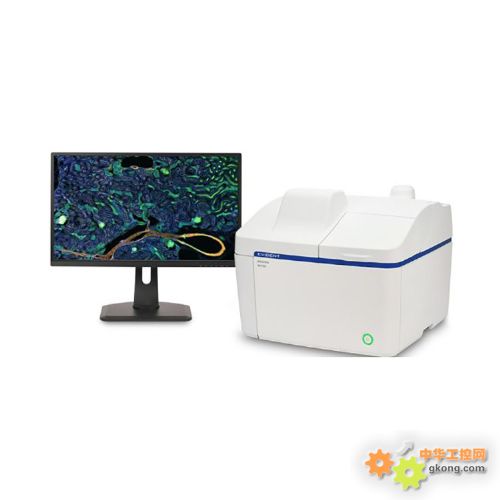

在精密光学领域,奥林巴斯(Evident)始终代表着行业标杆,APX100桌面荧光显微镜的推出,标志着成像技术从传统的大型台式设备向高度集成化、智能化的桌面系统迈进,这款设备并非简单的硬件堆叠,而是将著名的奥林巴斯光学系统与AI智能算法深度融合,主要解决科研与工业检测中对于“高通量”与“高质量”的双重需求。
一、 核心光学架构:突破物理极限的成像质量
APX100的核心竞争力在于继承了高端系统的光学基因,它搭载了奥林巴斯久负盛名的UIS2光学系统,并特别针对厚样本和复杂容器进行了优化。
电动球差校正技术:这是APX100在光学设计上的一大亮点,在观察厚样本或使用不同材质的培养容器(如塑料底培养皿)时,球面像差往往会导致图像模糊,APX100配备了电动球差校正环,能够根据容器厚度和材质自动或手动进行准确校正,这一机制无需更换物镜,即可在观察不同深度的样本层时保持极高的分辨率和对比度,确保了Z轴层扫(Z-stack)图像的清晰度。
渐变对比度技术:针对传统微分干涉差(DIC)技术在塑料容器上成像效果不佳的痛点,APX100引入了独特的渐变对比度照明,该技术利用特殊的棱镜和偏光元件,有效消除了塑料容器底部的应力双折射干扰,使得在普通塑料器皿中也能获得媲美玻璃器皿的高对比度、浮雕感图像,极大地扩展了样本载体的选择范围。
高灵敏度荧光模块:系统配备了高亮度的LED荧光光源和复眼透镜照明系统,确保了视场内的光照均匀性,结合高灵敏度sCMOS相机(在Extra Sensitive和Live型号中),即使在低光照条件下也能捕捉到微弱的荧光信号,同时配合防光漂白模式,有效延长了荧光样本的观测窗口。
二、 智能化工作流:AI驱动的自动化革命
APX100彻底改变了传统显微镜“手动找样、手动对焦”的低效模式,通过引入AI算法实现了全流程的自动化。
智能样品导航器:这是该设备最具颠覆性的功能,当样本放入载物台后,系统会利用宏观摄像头自动拍摄整个样本容器的低倍预览图,内置的AI算法能自动识别样本的具体位置(如孔板中的孔位或玻片上的组织区域),并自动将目标移动至物镜正下方,这一过程将传统的“搜索-定位”时间从分钟级缩短至秒级。
超高速自动对焦:不同于传统的反差对焦,APX100采用了基于硬件和算法双重优化的快速自动对焦系统,速度比传统算法快约12倍,即使在样本表面不平整的情况下,配合“聚焦点贴图”功能,系统也能自动计算不同区域的焦平面,生成无焦点漂移的全景拼接图像。
三、 数据处理与软件生态
硬件的强大离不开软件的支撑,APX100搭载的cellSens软件不仅仅是一个图像采集工具,更是一个数据管理平台。
自动化数据归档:系统会自动根据样本名称、采集时间、实验条件(如物镜倍率、曝光时间、荧光通道)创建层级分明的文件夹结构,这种结构化的数据存储方式,为后续的数据追溯和复用提供了极大便利。
TruSight反卷积与TruAI深度学习:软件内置了TruSight反卷积算法,能够通过数学模型去除光学系统中的模糊成分,显著提升厚样本的轴向分辨率,此外可选的TruAI深度学习模块允许用户训练特定的神经网络模型,用于复杂背景下的目标识别与分割,将图像处理从“增强视觉效果”提升到了“智能量化分析”的层面。
四、 规格参数与技术指标
为了更直观地展示APX100的技术实力,以下整理了关键技术规格:
技术参数:详细指标
观察方式:明场(彩色/单色)、相衬、渐变对比度、荧光
物镜转盘:6孔位电动物镜转盘,支持电动球差校正
载物台:电动XY载物台,支持多孔板及通用样本架
相机系统:640万像素 CMOS(彩色/单色可选),高灵敏度sCMOS可选
光源系统:高显色性LED透射光,LED荧光光源(电动ND滤镜)
对焦系统:电动Z轴,高速自动对焦,支持球差校正
环境控制:支持活细胞培养装置(温控、CO2控制)
系统要求:Windows 10 Pro 64位,Xeon级处理器,16GB+内存
奥林巴斯APX100倒置显微镜通过集成电动球差校正、渐变对比度照明以及AI驱动的智能导航系统,成功打破了桌面型显微镜在性能上的局限,它不仅是一台成像设备,更是一套智能化的数据采集工作站,对于追求高效率、标准化以及高质量图像数据的实验室而言,APX100提供了一个极具竞争力的技术解决方案,将研究人员从繁琐的机械操作中解放出来,专注于数据本身的分析与挖掘。
