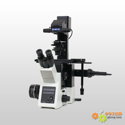

Evident(原奥林巴斯)推出的IXplore Standard倒置显微镜系统,凭借其卓越的光学设计与模块化架构,为工业检测与科学研究提供了高效的成像解决方案,该系统不仅继承了IX3系列镜架的机械稳定性,更通过智能化的组件集成,实现了从基础观察到高级荧光分析的无缝衔接。
光学引擎与光路设计
IXplore Standard的核心优势在于其高信噪比的光学系统,系统配备了专门开发的荧光激发镜组件,其滤光片采用了特殊的涂层处理技术,能够吸收超过99%的杂散光,这种低反射、高透射率的设计显著提升了荧光图像的信噪比,确保了在微弱信号检测下的图像纯净度。
在照明系统方面,该设备支持透射柯勒照明,并兼容LED与卤素灯光源,针对荧光应用,系统集成了100W汞灯作为荧光光源,配合电动或编码的8位荧光激发镜转台,能够灵活应对多色荧光成像的需求,此外,其荧光观察装置具备高效阻挡环境光的能力,即便在明亮环境下也能获得高对比度的荧光图像。
机械架构与自动化集成
该显微镜系统基于IX73镜架(型号IX73P2F)构建,外形尺寸为323mm (宽) x 475mm (深) x 721mm (高),重量约为47kg,提供了稳固的物理基础。
载物台系统:标配IX3-SVR手动载物台,具备平稳定位系统,即使在20倍或更高放大倍率下也能实现平稳的样品跟踪,其X轴行程为114mm,Y轴行程为75mm,并设有观察限位设置,防止载物台意外移位。
物镜与聚光镜:系统支持电动或编码的6位物镜转盘,以及电动万能聚光镜(NA 0.55, W.D. 27mm),这种电动化配置允许用户通过软件精确控制光路组件,确保实验的可重复性。
扩展性:系统预留了丰富的接口,支持电动载物台、滤光片轮及快门等外围设备的集成,为构建全自动检测平台奠定了基础。
数字化成像与数据管理
IXplore Standard并非孤立的光学仪器,而是数字化工作流的关键节点。
成像终端:系统推荐搭配DP75数码显微镜相机,这款高性能相机能够捕获高分辨率的明场及荧光图像,满足出版级质量的图像采集需求。
软件控制:通过cellSens成像软件,用户可以直观地控制显微镜的电动部件(如物镜转盘、荧光转台),软件采用模块化设计,能够记录显微镜的配置参数(如物镜倍率、数值孔径、曝光时间等),确保数据的可追溯性。
关键技术规格概览
组件分类:详细参数/配置
镜架型号:IX73P2F
观察方法:荧光(蓝/绿/紫外激发)、微分干涉、相衬、明场
荧光转台:8位 (电动或编码型)
物镜转盘:6位 (电动或编码型)
载物台行程:X: 114 mm, Y: 75 mm
聚光镜:万能聚光镜 (NA 0.55 / W.D. 27 mm)
光源系统:LED/卤素灯 (透射), 100W 汞灯 (荧光)
Evident IXplore Standard通过精密的光学组件与灵活的电动化配置,构建了一个稳定且可扩展的倒置显微成像平台,无论是针对塑料器皿的透射观察,还是复杂的多色荧光分析,该系统均能提供可靠的技术支持。
