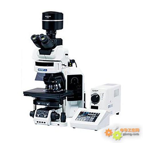

在高端光学观察仪器中,机械结构的精密性、光路的纯净度与自动化程度之间的平衡,始终是仪器设计的核心命题,BX63是Evident品牌正置式产品线中的全电动型号,也是奥林巴斯显微镜中的代表作,这款奥林巴斯荧光显微镜以“全电动+固定式载物台”为设计出发点,通过电动物镜转盘聚焦、超声波压电载物台驱动与多通道自动采集体系,构建起一套高稳定性、高效率的荧光观察平台。
BX63荧光显微镜采用固定式载物台的设计理念
传统正置显微镜在聚焦时往往需要移动载物台,而BX63则利用精密电动物镜转盘对样品进行聚焦,使载物台与样品在整个观察过程中保持静止,这一设计显著提升了系统的机械稳定性,尤其有利于Z轴层扫(Z-stack)采集与后续的反卷积处理:每一个焦平面的光路状态保持一致,有效降低了层与层之间的位置漂移,使三维数据的重建更加准确。
与此同时,其电动载物台由超声波压电技术驱动,与传统电机传动方式相比,超声波压电驱动具有运行平滑、噪音低、响应分辨率高的特点,能够在XY轴扫描时实现高精度定位,载物台控制器可以从机架上拆下,安放在操作者最顺手的位置;其操作手感模拟手动聚焦载物台,在保留人性化工作流程的同时兼顾了电动控制的精度。
操控与自动化:触摸面板控制器与流程管理器
BX63配备触摸面板控制器(TPC),操作者可直接在触摸面板中输入并修改观察条件数据,参数会自动传输至配套的成像分析软件;软件内置的流程管理器支持全自动多通道图像采集,明场(BF)、相位(PH)、微分干涉差(DIC)与荧光(FL)等观察方法可按需切换,物镜、反射镜部件与光强度的切换均可通过按键一键完成,大幅缩短了在多种观察模式之间切换的时间成本。
控制器提供引导模式与完整模式两种工作逻辑:引导模式适合快速熟悉当前的操作流程,完整模式则开放全部设置范围,满足进阶用户的精细调节需求,系统还支持预先保存多个观察点和观察条件,在后续观察中一键调用此前的成像参数,减少了重复性调整,使多人共用同一台设备时也能快速获得一致的成像效果。
荧光光路设计:均匀照明与杂散光控制
荧光观察对照明的均匀性与光路的纯净度要求极高,这款荧光显微镜的荧光照明器采用复眼透镜系统,能够在整个波长范围内提供均匀照明,同时简化灯源的对准操作,即使在大视场、高倍率条件下,视野边缘与中心的亮度也能保持一致。
照明器采用灵活的8孔位结构,方便更换的反射镜部件可适配各种荧光样品;在多色荧光应用中,该设计能够减少更换反射镜部件的次数,进一步提升连续作业效率,反射镜部件本身采用先进涂层技术,具有高透射率与陡峭的截止斜率,光路内表面可消除99%以上的杂散光,从而实现高灵敏度探测与清晰的色彩分离,这一特性对于微弱信号的捕捉以及多通道叠加成像尤为关键,直接影响图像的对比度与信噪比表现。
物镜系统:UIS2高透射物镜
物镜是决定分辨率与集光能力的核心部件,BX63可搭配UIS2系列物镜使用,该系列物镜具备高数值孔径(NA)与出色的色差校正能力,即使在微弱荧光信号条件下,也能获得高分辨率的成像效果,先进的涂层技术有效降低了物镜自身的自发荧光,提高了整体信噪比,并在宽波长范围内实现平场、高透射的输出表现,确保荧光图像从视场中心到边缘均保持像场平坦、色彩还原真实。
从技术架构来看,奥林巴斯荧光显微镜BX63围绕“稳定性、效率与荧光画质”三大要素完成了系统化优化:固定式载物台配合电动物镜转盘聚焦,奠定了机械稳定性的基础;超声波压电驱动与触摸面板控制,提升了操作的流畅度与自动化水平;复眼照明、8孔位反射镜结构与高透射涂层,则保障了荧光信号的纯净度与灵敏度,对于需要多色荧光观察、Z轴层扫采集与自动化工作流程的应用场景而言,这款奥林巴斯显微镜提供了成熟且可扩展的解决方案,也体现了现代荧光显微镜向电动化、软件化、高对比度成像发展的技术方向。
