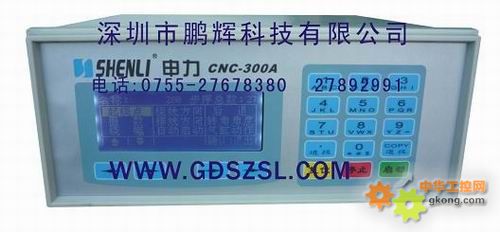

一、概述
          CNC-300A 绕线机控制器是本公司专门为绕线机开发的功能非常强大的新型微电脑
控制器,该产品由从事绕线机制造行业的专业人士开发与设计,摒弃了传统LED显示模
式,采用最新大屏幕 LCD 中文汉字显示系统,操作简单、直观,适合绕制复杂的、步序
数较多的产品,独特的文件库,使用户绕线资料更方便管理。主控单元采用了大规模现
场可编程逻辑阵列CPLD技术,性能可靠、工作效率高。
二、主要特点
>>大屏幕192×64点阵式LCD,中文汉字显示,对比度可用按键设定。
>>采用CPLD技术,可靠性高、抗干扰能力强。
>>采用 FLASH ROM 能存储 100 种(999 段)绕线资料,每个绕线资料分别命名,可随
时调用其中任何一种绕线,掉电后资料不会丢失。
>>只需输入简单参数即可自动生成绕线资料,操作快捷、简单,使步序繁多的产品设
置更加方便。
>>具有断电记忆功能,绕线过程中突然断电,可记录当前的状态、参数并保存,待上
电,启动继续绕制产品,减少原材料浪费。
>>计数分辨率高,可达0.01圈。
>>排线轴、转角轴步进马达提供0—99段速度选择。
>>排线轴参数可用调校方式设定,调试设备方便。
>>故障自动判别功能,设定参数或绕线中产生错误,自动提示错误位置。
>>兼容性强,可直接替代同类型控制器。
>>程序可提供免费升级。

四、面板说明
4.1 前面板说明
1、LCD显示屏:用于显示绕线资料的人机界面。
2、软键:共 4个按键,此按键在不同的操作界面作用各不相同,请叁阅后面章节各界面
对软键功能描述。
3、数字键:
“0~9”键:编辑绕线资料时用,编辑产品名称时,除了输入数字外还可以输入英文字
母及特殊字符。
“0”键:待机状态下按住“0”键三秒钟产量计数归零。
“9”键:待机状态下按住“9”键三秒钟累计产量自动减一。
4、功能键:
进 段  :待机或暂停状态下,按“进段”跳至下一步序起绕点,并放弃已绕圈数,编
辑状态下作小数点用。
Copy
退 段:  待机或暂停状态下,按“退段”退回到前一步序的起绕点,并放弃已绕圈数,
编辑状态下,复制上一步序编辑内容。
5、操作键:
启 动 :待机或暂停状态下有效,启动开始绕线。
停 止 :运转中或复位中暂停当前动作。
复 位 :任意状态下复位可回到待机状态。
