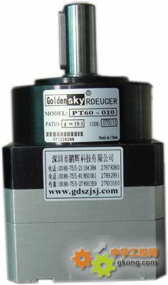

产品编号: 61217402816
产品名称: PT90
规 格: 背隙度:5~10
产品备注: 详细说明请浏览“下载中心”里的产品说明书或联系我们。
产品类别: Golden Sky行星减速机
PT 90 外形图
