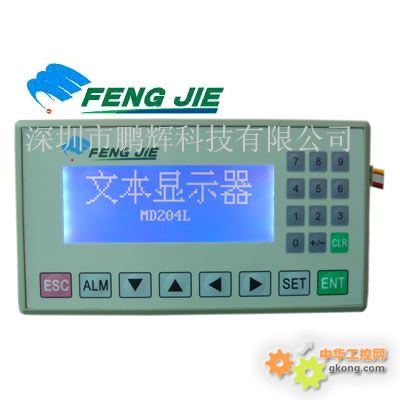

丰捷文本显示器MD204L是我公司推出的新一代小型文本显示器,它是一款蓝屏的文本显示器,其编程软件简单易学、操作方便、功能强大、质量可靠、稳定、性价比高,主要与各类PLC(或带通信口的智能控制器)配合使用,以文字或指示灯等形式监视、修改PLC内部寄存器或继电器的数值及状态,从而使操作人员能够自如地控制机器设备。
〖产品特色〗
◆通过编辑软件TP200在计算机上制作画面,自由输入汉字及设定PLC地址,使用串口通讯下载画面。
◆通讯协议和画面数据一同下载到显示器,无须PLC编写通讯程序。
◆对应机种广泛,包括,西门子、三菱、欧姆龙、松下、施耐德、永宏、LG、台达、丰炜、AB等主流PLC,包括Modbus RTU、自由通讯等通用协议。
◆具有密码保护功能。
◆具有报警列表功能,逐行实时显示当前报警信息。
◆具有可选的具有时钟模块的型号,可以提供实时时钟。
◆20个按键可被定义成功能键,有数值输入小键盘,操作简单,可替代部分控制柜上机械按键。
◆自由选择通讯方式,RS232/RS422/RS485任选。
◆带背景光STN液晶显示,可显示24个英文字符×4行,即12个汉字×4行。
◆显示器前表面符合IP65构造,防水、防油。
