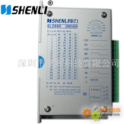

产品名称: 申力2相细分型步进电机驱动器
型  号: SL2680
品  牌: 申力
SL2680是等角度恒力矩细分型高性能2相步进驱动器,驱动器电压DC24-80V,采用单电源供电,适配电流在6.0A以下,外径57-86MM的各种型号的两相混合式步进电机。该驱动器内部采用双极恒流斩波方式,使电机噪音减小,电机运行更平稳,驱动电源电压的增加使得电机的高速性能和驱动能力大大提高,而步进脉冲停止超过100MS时,线圈电流自动减速半,使驱动器的发热可减少50%,也使得电机的发热减小,用户在脉冲频率不高时使用低速高细分,最高可达200细分,使步进电机运转精度提高,振动减小,噪音降低。SL2680是一款成熟的步进驱动器,广泛应用于雕刻机、激光打标机、贴标机、电子设备、广告设备、包装设备、绕线机。
SL2680细分驱动器具有以下特点:
1.高性能、低价格、低噪音、平稳性极好。
2.设有12/8档等角度恒力矩细分,最高200细分。
3.最高反应频率可达200Kpps。
4.步进脉冲停止超过100ms时,线圈电流自动减半。
5.双极恒流斩波方式,使得相同的电机可以输出更大的速度和功率。
6.光电隔离信息输入/输出
7.驱动电流从0.5A/相到6.0A/相,连续可调。
8.单电源输入,电压范围:DV24-80V。
9.出错保护:过流保护;电压过低保护。
10.体积小巧,SL2680是一款经济、小巧的步进驱动器,体积只有45×136×92(毫米)
