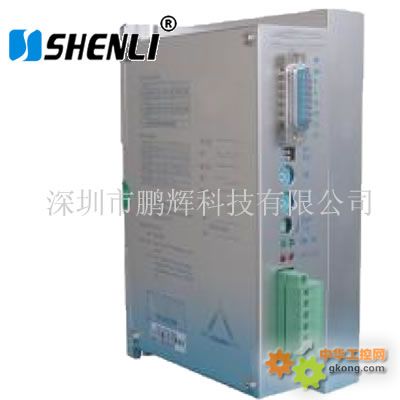

SL34220A是等角度恒力矩细分型高性能3相步进驱动器,驱动器电压交流110-220V,适配电流在4.2A以下,外径86MM的各种型号的三相混合式步进电机。此款驱动器最适宜高电压小电流的电机,该驱动器内部采用类似伺服控制原理的电路,此电路可以使电机低速行平稳,几乎没有震动和噪音,电机在高速时力矩大大高于两相和五相混合式步进电机,定位精度最高可达60000步/转。SL34220A是一款成熟的步进驱动器,广泛应用于雕刻机、激光切割机、包装机、纺织设备、抛光设备、恒速设备、中型数控机床。
SL34220A三相细分驱动器具有以下特点:
1.高性能、低价格、低噪音、平稳性极好。
2.设有16档等角度恒力矩细分,最高分辨率60000步/转。
3.最高反应频率可达200Kpps。
4.步进脉冲停止超过100ms时,线圈电流自动减为20%-80%(由STOP/Im设定)。
5.双极恒流斩波方式,使得相同的电机可以输出更大的速度和功率。
6.光电隔离信息输入/输出
7.驱动电流从0.6A/相到4.2A/相,分16档可调。
8.单电源输入,电压范围:AC100-220V。
9.出错保护:过流保护;电压过低保护。
10.体积小巧,SL34220A体积为68×178×108.5(毫米),净重量为:1.25kg。
11.采用独特的控制电路,有效的降低了噪音,增加了转动平稳性。
12.相位记忆功能,输入脉冲停止超过5秒后,驱动器自动记忆当时电机相位,重新上电或MF信号由有效变为无效时,驱动器自动恢复电机相位。
