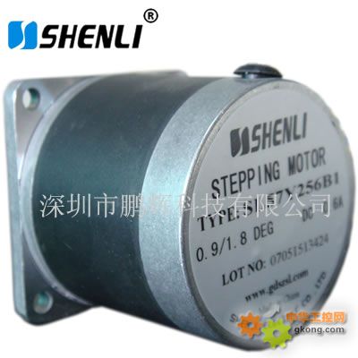

产品名称: 申力2相57步进电机
型  号:
价  格:
品  牌: 申力
SL57Y256A是一款57mm规格的圆型2相混合式步进电机,轴径6.35mm,轴长21mm,圆轴,步距角1.8度,步距解误差+-5%,机身长56mm,电流1.2A,电阻1.5欧姆,电感10mH,静力矩0.8(N.M),定力力矩40(g.cm),转动惯量200(g.cm),引线数6NO,重量0.65kg。SL57Y256A两相混合式步进电机是一款成熟的步进产品,广泛应用于绕线机、电脑自动剥线机、雕刻机、打印机、数控机床、帖标机、包装机械。
SL57Y256A两相混合式步进电机具有以下特点:
1.转子上采用永磁材料,输出力矩大、动态性能好、步距角小。
2.具有良好的内部阻尼特性,运行时相对平滑,输出浮载力大,噪音小。
3.采用特制冷轧钢片和耐高温永磁体制造,具有温升低、可靠性高的特点。
4.配合鹏辉专利技术研发的二相步进驱动器系统,更好的解决了传统步进电机低带爬行、有共振区、噪音大、高速扭矩小、起动频率低和驱动器可靠性差等缺点,具有交流伺服电机的某些运行特性,其运行效果可以进品产品相媲美。
