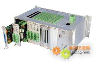

UMACDelta Tau 的系统级控制器,不但可以根据您的应用配置成定制化的UMAC系统,而且可以是一款拥有内置I/O和电源模块以及完整箱体的专业控制器。同时这款控制器拥有高速USBEthernet MACRO 等完备的通讯方式与主计算机进行通讯。
3U
结构的UMAC 控制器配线和安装十分简便,您可以根据您的应用配置成一个具有高度灵活性的,功能强大的机器控制系统。
   UMAC 特性
UMAC (Universal Motion and Automation Controller) 是一种由一套3U结构的欧洲标准卡组成的模块化Turbo PMAC2 系统级控制器。配置任何UMAC系统,首先选择PMAC CPU主板,一种是适用于独立运行的通用CPU板,一种是带有光线接口适用于高速MACRO光学环路的MACRO CPU。然后从丰富的各种可用附件中选择必要的附件板,有可以直接PWM输出或典型的 10V 以及脉冲加方向信号输出的轴板,I/O板,现场总线接口板,通信接口(USB2.0,以太网等)和其它任何接口板。例如,附件板允许连接到几乎任何种类的反馈传感器或与主计算机或外部设备之间执行几乎任何类型的通信方式。此外,在这个紧凑的工业封装箱体里,一台PC/104计算机可以安装在UMAC系统里面,形成一个令人难以置信的功能强大的系统。
UMAC类型的附件板安装在3U机架里,与可供选择的电源和可选的3U伺服放大器构成了完整的系统。UMAC3U机架有许多不同的尺寸,提供了一个CE认证的,坚固耐用的,集成的系统,在这个封闭的系统里,有封装好的电子器件,内置的连接器,以及电源。单独的附件板可以从机架里滑入和滑出,使配置和故障排除迅速完成。
Delta Tau提供了丰富的附件以供选择,有轴板,数字I/O板,模拟量输入板,通信接口,反馈接口和许多其他的附件。然而,由于UMAC是基于UBUS Universal BUS通用总线),如果想要得到一个特定功能的UMAC,但是目前还不支持此功能,Delta Tau提供了所有必要的资料,供其开发。例如一些客户定制的UMAC板包括视频输入卡,温度控制卡等。每一个UMAC系统都是可扩展和可升级的,通过MACRO光纤链接可以将多个机架连接在一起。装在3U机架上的产品家族还有其他的3U结构放大器也是对UMAC有效的补充。
