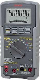

日本三和PC5000a数字万用表|三和Sanwa数字万用表PC-5000a
50000和500000 刻度
50000和500000 count(DCV/DCmV/频率/理论频率时)
0.03%最高准确度
真有效值检测(AC/AC+DC)
快速显示刻度
电容器容量检测(5000count)
# 漏电量大的电容器容量不能检测
仪表维修用(4—20mA显示)
dBm检测(20种阻抗选择)
线性频率检测(仅正弦波交流)
理论频率检测
占空周期检测
最大/最小/平均值/差值-捕捉测定检测(但准确度为正负200dgt)
MAX/MIN记录检测
峰值锁定
数据锁定/量程锁定
相对值(relative)检测
自动关机(约17分)可解除
电流专用端子设有误插入蜂鸣
带保护套(可悬挂/测试线可固定)
倾斜座
光电连接RS232C/USB接口(可选件)
显示:数值50000&500000 刻度:52
抽样率:数值5次/秒(50000count) 1.25次/秒(500000count) 刻度60次/秒
安全规格:IEC1010 CAT:III600V Max/CAT. II 1000VMax
电池寿命:DCV时连续约120小时(碱性电池)

功能 PC5000 检测量程 最高准确度 分辨率 输入电阻
直流电压 500m/5/50/500/1000V ±(0.03%+2) 0.01mV 10MΩ
交流电压 500m/5/50/500/1000V ± (0.8%+60) 0.01mV
直流电流 500μ/5m/50m/500m/5/10A ±(0.1%+20) 0.01μA
交流电流 500μ/5m/50m/500m/5/10A ±(1.0%+40) 0.01μA
电阻 500/5K/500K/5000K/50MΩ ±(0.2%+6) 0.01Ω
电容器容量 50n/500n/5μ/50μ/500μ/9999μF ±(0.8%+3) 0.01nF
频率 5Hz~~200KHz ±(0.002%+4) 0.0001Hz
理论频率 5Hz~~2MHz ±(0.002%+4) 0.0001Hz
占空比 0.1%~~99.99% ±(3d/KHz+2)
dBm -11.76dbm~~54.25dbm · 600Ω ±(0.25db+2)
4-20mA% 4mA=0%   20mA=100% ±25db 0.01%
通断 20Ω~~200Ω 蜂鸣 开放电压约3V
二极管测试 开放电压约3.5V
频率特征 V:45Hz~1KHz 1kHz~20KHz(500V以下) A:45Hz~1KHz
保险丝 12.5A/500V 1R20kA ø6.3*32 0.63A/250V 1R1.5KA ø5.2*20
内置电池 6LF22(9V)*1
尺寸/重量 H179*W87*d55mm/460g(含机套)
附件 测试线(TL-82). 机套(H-50), 线夹连接线(CL-13),使用说明书
