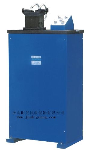

冲击试样缺口电动拉床型号为: L71-UV,我公司生产的L71-UV型冲击试样缺口电动拉床完全符合GB/T229-1994《金属夏比缺口冲击试验方法》中对冲击试样缺口精度的要求。
L71-UV冲击试样缺口电动拉床主要技术参数
序 号
项  目  名  称
规  格  参  数  及  指  标
1
加工试样缺口类型
U/V型2mm(符合GB/T229-1994)
2
被加工试样尺寸
10×10×55(mm)
3
拉削速度
2.6m/min
4
工作行程
330mm
工作条件
L71-UV型冲击试样缺口电动拉床使用的是三相四线制380V50Hz电源,电压变化不应超过额定电压的±10%,环境应无冲击振动及腐蚀介质,机器应在稳固的基础上铅垂安装。在机器后面下方的电源座旁有接地标志,要求机器可靠接地。
