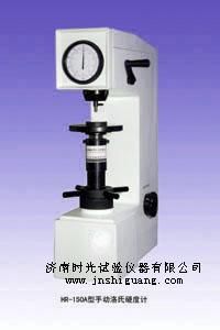

产品名称: HR-150A洛氏硬度计
型  号: HR-150A
济南时光洛氏硬度计专业品牌 济南HR-150A洛氏硬度计你信赖的品牌,洛氏硬度计,布氏硬度计,里氏硬度计,邵氏硬度计等。
1.HR-150A洛氏硬度计的用途与使用范围
HR一150A洛氏硬度计是根据洛氏硬度试验原理设计的。它的测量范围为:20~88HRA;20~100HRB;20~70HRC洛氏硬度值。本硬度计是按国家标准GB2848~92《洛氏硬度计技术条件》生产,结构简单,示值稳定,操作维修方便,可用来测定硬质合金、淬火钢、渗碳钢、可锻铸铁等洛氏硬度。广泛适用于机械制造厂、冶金厂、大专院校、试验室等。
2.洛氏硬度计的规格、技术参数及技术指标
2.1初试验力:98.1N(10kgf)
2.2总试验力:
a.588.4N(60kgf)    b.980.7N(100kgf)    c.147lN(150 kgf)
2.3洛氏硬度标尺:A、B、C
2.3.1洛氏硬度标尺刻度:标尺C:O—l00标尺B:30~130
2.4压头规格
a.金钢石圆锥压头:锥角120°,锥顶圆半径R<O.2mm
b.钢球压头:钢球直径                                Ф1.5875毫米
2.5试件最大高度                                     170毫米
2.6压头主轴中心至机架最大距离                       150毫米
2.7外形尺寸(长×宽×高)                         457×240×629(毫米)
2.8净重                                             约65公斤
3、HR-150A洛氏硬度计的工作条件
硬度计在下列条件下正常工作
a.在室温10~35℃范围内,对精度要求较高的试验,室温应控制在23±5℃
b.相对湿度≤80%
c.在稳固的基础上正确安装
d.在周围无振动、无腐蚀性介质和无强磁场干扰的环境中
