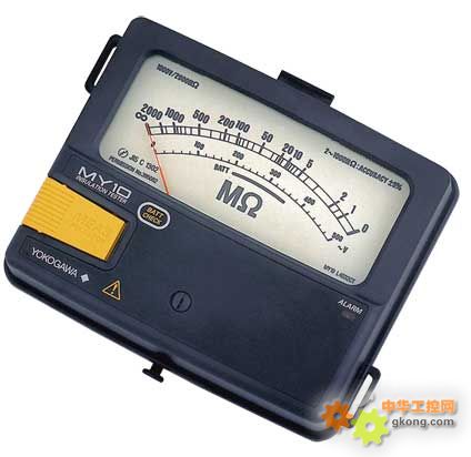

模拟指针式绝缘电阻表MY1001的详细介绍
YOKOGAWA日本横河模拟指针式绝缘电阻表MY10-01
品牌:日本横河YOKOGAWA
精密携带式仪表是日本横河电机株式会社积数十年经验研制生产的精密电工测量表。
特点:
125V1000V规格5个机种;
在暗处可读取数值的蓄光刻度板;
交流电压测定;
自动放电机能;
附带保护罩。
一般规格:
测定功能:絶缘阻抗、交流电圧
适用规格:以EN61010-1, EN61010-2-31为基准(测定种类Ⅲ,污染度2,屋内使用)EN61326
外形尺寸:约125W)×103H)×53Dmm(突起部除外)
   量:约400g(本体+电池 付属物除外);
   源:5号干电池R6P(SUM-3)×4
YOKOGAWA日本横河模拟指针式绝缘电阻表MY10系列参数对比表:
形名
规格
有効测定范囲(MΩ)
交流电圧测定范囲
定额电流
MY10-01
125V/20MΩ
0.0120
0250V
11.2mA
MY10-02
250V/50MΩ
0.0150
0300V
11.2mA
MY10-03
500V/100MΩ
0.05100
0500V
11.2mA
MY10-04
500V/1000MΩ
0.51000
0500V
0.50.6mA
MY10-05
1000V/2000MΩ
12000
0500V
0.50.6mA
