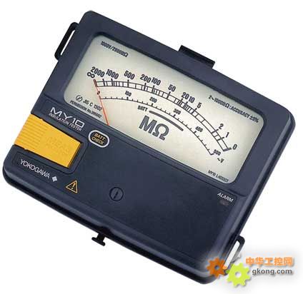

125V~1000V 规格 5个机种;在暗处可读取数值的蓄光刻度板;交流电压测定;自动放电机能 品牌:日本横河 YOKOGAWA
日本横河绝缘电阻表MY10系列(YOKOGAWA)的详细介绍
精密携带式仪表是日本横河电机株式会社积数十年经验研制生产的精密电工测量表。有交流、直流、电流、电压、频率、功率、功率因素等品种、几十种量程规格,具有耐振动、耐冲击、精度高、使用方便等特点,按日本JIS-C1102标准生产、也符合我国GB7676-1998标准。适用于教学、科研及生产线检测,现场维修服务等场合。
特点:
张丝支承结构,精度高、重复性好。
耐振动、耐冲击、稳定性好。
品种规格多,应用范围广。
操作简单、使用方便。
  • 125V1000V 规格 5个机种
  • 在暗处可读取数值的蓄光刻度板
  • 交流电压测定
  • 自动放电机能
  • 附带保护罩
规格
形名
规格
有効測定範囲(MΩ)
交流電圧測定範囲
定额電流
MY10-01
125V/20MΩ
0.0120
0250V
11.2mA
MY10-02
250V/50MΩ
0.0150
0300V
11.2mA
MY10-03
500V/100MΩ
0.05100
0500V
11.2mA
MY10-04
500V/1000MΩ
0.51000
0500V
0.50.6mA
MY10-05
1000V/2000MΩ
12000
0500V
0.50.6mA
測定機能
絶縁抵抗、交流電圧
適用規格
EN61010-1, EN61010-2-31为基准
(測定种类,汚染度2,屋内使用)EN61326
一般式样
外形寸法
125W×103H×53Dmm(突起部除外)
質    量
400g(本体+電池 付属物除外)
電    源
5号乾電池R6P(SUM_3)×4
