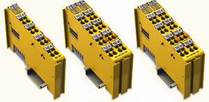

      WAGO WAGO-I/O-SYSTEM系列新增三种具有iPar功能的PROFIsafe模块(V2)。这三种模块简化了安全功能的设置与配置,使得输入输出功能具备更大的灵活性,能通过参数设置更加轻松的满足传感器和执行器的需要。此外,这三种模块支持通过PROFIsafe-compliant iPar Server自动将参数下载到控制单元。参数可以通过WAGO-Safety-Editor进行设置、备份以及记录。新型模块支持CC2或CC3工具调用接口(TCI),意味着Safety-Editor可以轻松集成到兼容TCI的工程系统中。所有三种模块既可连接PROFIBUS也可连接PROFINET。
      滤波器时间、偏差监控、短路以及断路,均可针对单通道和双通道应用进行配置。两种模块外形极为紧凑,4通道输入模块(4FDI)厚度仅为12mm,8通道输入模块(8FDI)和4通道输入/输出模块(4FDI/4FDO)厚度均仅为24mm。模块上的LED用来显示模块及I/O状态,若发生故障,一看即知。4FDI/4FDO模块的输出端的最大输出电流为2A,模块适用总电流为8A。
