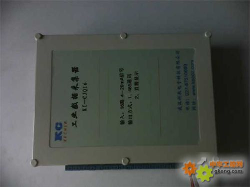

产品名称: 4-20ma信号采集显示器
型  号: KEC-CJQ16
武汉科辰电子科技有限公司KEC-CJQ16工业参数显示器(工业参数显示屏,工业参数大屏幕,工业参数显示板,工业参数电子板) 用于控制室、车间、监控室等场合,分电量、功率、频率、温度、湿度、压力、液位、流量、耗煤量)等,可检测显示参数的瞬时量、累积量;显示采用大型数码管、点阵LED或以模拟图形加指示灯的方式,显示方式灵活、清晰、醒目、直观、性能稳定可靠、功耗低、寿命长。
特点
1.直观数字显示——精确显示测量值、累积值、设定值等多处参数;
2.形象模拟显示——以模拟图形加信号指示灯、数码、点阵等方式显示动态信息,给人以动感,一目了然;
3.可调报警功能——可自由设置上下限值进行示意并发出报警信号;
4.数字运算功能——内嵌微处理器,可常规数学运算;
5.简便操作功能——显示参数的设定采用红外或软件485通讯实现;
6.断电保护功能——掉电后参数10年不丢失;
7.自带时钟显示——自带万年历,断电时钟不停;
8.自动上传参数——参数值自动上传给计算机或其他设备使用,每秒1次。
主要技术指标
1.  ①工作条件:环境温度:-25~85℃
②相对温度:≤85%
③电源电压:220V±10%,50HZ;
2.精度等级:±0.2%,显示分辨率:0.1%;
3.报警输出:可设定上下限报警点;
4.数显量程可设定,小数点定位可设定;
5.数量的位数,数码管的大小可根据用户的要求选择;
6.具有万年历显示功能;
7.参数设置使用红外或计算机485通讯。
8.可同时检测显示16路4~20MA的标准输入信号,每路具有独立的零点与斜率调校硬件;
9.每路可独立设定量程与小数位.且断电后设定值可长期保存;
10.采集显示更新频率1次/秒。
