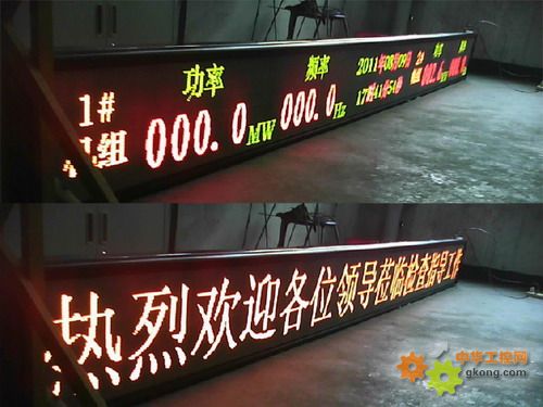

 LED点阵参数显示屏 除包含 数码参数显示屏 的全部功能外,还具有以下扩展功能:
1.显示标语、口号、欢迎词等文字信息,可文字与参数信息自动切换循环显示;
2.可修改参数显示的字符大小、位数,或者添加减少一个参数,显示方式比较灵活,数码参数显示屏一旦生产结束,显示字符的大小、位数等信息便不易修改。
3.能实现文字和数字的混合显示。
工业参数显示屏
采用大型数码管、LED点阵、指示灯等元件显示与反馈工业生产中的各类参数,显示方式灵活、清晰、醒目、直观、性能稳定可靠、功耗低、寿命长。用于控制室、车间、监控室等场合。常用于电量、功率、频率、温度、湿度、压力、液位、流量、耗煤量等参数信息的检测与显示。
