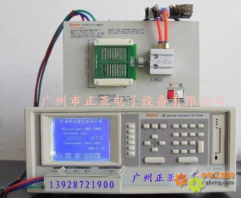

产品名称: 3252 3302 变压器综合测试仪
型  号: 3252/3302
3252 3302 变压器综合测试仪
主要用于变压器生产线或品管做进出货检验,也可用于实验室作产品分析研究的测试,是一款高稳定、高可靠性的精密测试仪器。技术上采用当前最新型的嵌入式微处理器,集成度高,数据处理能力强,测试速度快,测量结果更加准确、稳定。
