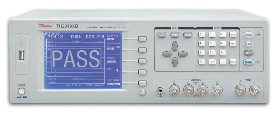

简要说明:
TH2819XB自动变压器测试系统是在深受用户好评的TH2818XB的基础上推出的新一代电子变压器测试系统,继承了TH2818XB操作简便(操作界面全面兼容)、读数准确稳定的特点,体积较之大为减小、外观令人耳目一新、价格低廉。 TH2819XB是一种专用于各种电子变压器品质检验的多功能、自动化的变压器综合参数测试系统。可提供20Hz-200kHz的测试频率,变压器扫瞄测试涵盖了变压器的各种低压参数,包括主参数电感L、漏感量Lk、圈数比Turn-ratio、直流电阻DCR、阻抗Z、线圈间容量C,副参数品质因素Q、串联等效电阻额ESR、相位Ps,以及引脚短路检查等。本系统采用先进的数字采样技术及高速长寿命扫描测试夹具,使以往费时低效的变压器检验变得快速、精确。该系统可选择多种输出阻抗模式,使测试仪器间因输出阻抗差异造成的电感量差异问题得以完善解决。选择电感量换算的圈数比测量技术,可大大改善低藕合系数变压器因漏磁过高引起之圈数比量测误差问题。 TH2819XB还是一种高速度、测试范围宽、6位测试分辨率的阻抗测量仪,可满足生产线质量保证、进货检验及实验室测量要求。
