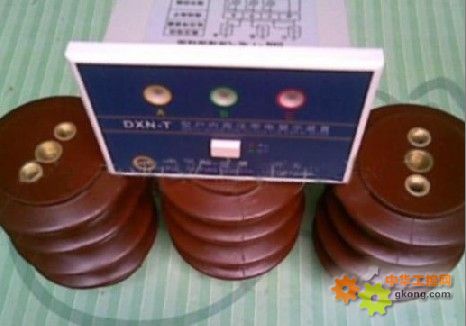

产品名称: DXN-T_DXN-T_DXN-T带电显示器
型  号: DXN-T
有现货!产品描述:1、DXN-12系列户内高压带电显示装置(以下简称装置),DXN-T适用于户内额定电压为:6、12、20、27.5、35kV。频率为50Hz的开关设备上,用以反映显示装置设置处高压回路带电状况。 2、显示装置中支柱绝缘子传感器,可以与各类型高压开关柜、隔离开关、接地开关等配套。 3、显示装置不但可以提示回路带电状况,而且还可与电磁锁配合,实现强制闭锁开关柜操作手柄及网门。达到防止带电关、合接地开关、防止误入带电间隔目的,提高开关设备防误性能。 (DXN-T)4、正常使用环境条件 a、安装地点海拔高度3000m及以下; b、适用于凝露环境; c、适用于Ⅱ级污秽环境。 主要技术参数项目名称 单位 数据 传感器 额定电压 kV 3 6 12 20 27.5 35 最高工作电压 3.5 6.9 11.5 23 31.5 40.5 额定频率 Hz 50 绝缘水平 工频耐受电压(有效值)一次对二次对地 kV 25 32 42 65 80 100 40 60 75 125 185 185 雷电冲击耐受电压(峰值) PC ≤10 局部放电量 抗弯强度 N 显示器 氖灯启辉电压 kV 0.57 0.57 0.97 1.93 2.78 3.63 闭锁启控电压 2.15 3.80 5.50 13 14.88 19.43 二次电源电压 B ≌220-110 显示装置的分类 a.按额定电压等级分为:3KV、6KV、10KV、12KV、27.5KV、35KV; (DXN-T)b.按传感器使用环境条件分为:普通型、加强绝缘型(全工况型); c.按显示器功能分为:T型、Q型; d.按显示器外型尺寸分为:Ⅰ型、Ⅱ型 DXN-6T DXN-10T DXN-35T高压带电显示器:I型 II型 III型 DXN-6Q DXN-10Q DXN-35Q高压带电显示器:I型 II型 III型DXN-T.
我公司坐落与浙江温州柳市 中国电器城旁。欢迎全国各地有志之人来公司参观。
公司有专门的部门为您服务。。
销售到全国各地,有现货。有大量现货,欢迎选购!!!0577-61733212
liuchangqing,,刘经理为您服务。。。希望与您成为朋友!
外形尺寸:80*120   开孔尺寸:72*102
