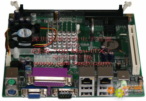

产品名称: CN700 Mini-ITX 工控板
型  号: CES-CN700 Mini-ITX 工控板
品  牌: 海天雄
CN700 Mini-ITX 工业主板,采用VIA C7 处理器和VIA CN700 芯片组,为用户带来了新的交互应用特性,能满足新一代多功能高性能嵌入式运算的需求。 它支持240 pin 1.8vDDR2内存模块,能为用户带来更多的数据带宽优势。4个有源串行接口,210/100Mbps 以太网络,能满足大部分嵌入式应用之需要。
产品规格
     中央处理器:板载嵌入式低功耗VIA C7 1000MHz - 1500GHz处理器 nanoBGA2 处理器)
     南北桥芯片:采用VIA CN700 + VT8237R Plus 芯片组
     系统存储器:支持一条DDR-II 240pin 1.8v Slot,最大可到2GB DDR2-400/533/667内存
     BIOS4Mbit Flash BIOS,支持USBCD-ROMLS-120 ZIP设备启动系统
     电源管理:Support APM-1.2 ACPI
     主板电池:3V币形电池
       显示控制器:北桥芯片CN700 集成威盛 UniChrome Pro AGP 图形控制器和 MPEG-2 解码器
     显存:最大共享64MB系统内存作为显存
     输出接口:
     采用CN700 integrated自带显示控制器,标准VGA CRT)输出,可选加威盛VT1636 LVDS Transmitter芯片,支持双通道18bit LVDS接口或单通道18/24bit LVDS输出,最大分辨率1600 x 1200
     TV-Out
     可选加威盛 VT1625M HDTV 解码器,Composite TV out,和Y/Pb/Pr 两种,支持高清电视HD-TV out Support
     网络:
     210/100Mbps以太网口
     一个威盛 VT6103 LAN 控制器,一个Realtek RTL8100C控制器
     标准RJ-45接口(2 LED指示灯)
     系统存储:
     EIDE接口:一个标准的PATA  IDE插槽 DMA-33/66/100
     CF卡插座:一个标准的 50 pin Compact Flash插座,支持Type IICF
     串行ATA2SATA150MBps
     I/O接口:
     I/O芯片: 采用Winbond W83697UHG高级I/O 芯片
     USB接口: 6 USB2.0 High-speed规范接口(2个要从插针引出)
     并口:一个标准并行接口,支持SPP/EPP/ECP模式,并具有防静电保护功能
     串口: 4个快速的有源COM (RS-232)
     声卡:威盛 VT1618  AC'97 解码器,支持Microphone in, Line in, lineout
     键盘、鼠标接口: PS/2 键盘接口,PS/2 鼠标接口
     红外: 1IrDA 5Pin接口
     PCI接口: 提供132bit PCI 扩展插槽
     其它:
     板型特征: 170mm X 170mm
     电源输入: ATX
     工作环境: 温度-20℃~60℃,湿度为5%-95%(非凝露)
