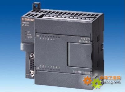

产品名称: 西门子CPU222
型  号: 6ES7212-1AB23-0XB8
价  格:
品  牌: 西门子(SIEMENS)
6ES7 212-1AB23-0XB0
6ES7 212-1BB23-0XB0
电源电压
额定值
  • 24 V DC
  • 允许范围,下限 (DC)
20.4 V
  • 允许范围,上限 (DC)
28.8 V
  • 120 V AC
  • 230 V AC
  • Permissible range, lower limit (AC)
85 V
  • 允许范围,上限 (AC)
264 V
  • 允许频率范围,下限
47 Hz
  • 允许频率范围,上限
63 Hz
负载电压 L+
  • 额定值(DC)
24 V
24 V
  • 允许范围,下限 (DC)
20.4 V
5 V
  • 允许范围,上限 (DC)
28.8 V
30 V
负载电压L1
  • 额定值(AC)
100 V;100 - 230 VAC
  • 允许范围,下限 (AC)
5 V
  • 允许范围,上限(AC)
250 V
  • 允许频率范围,下限
47 Hz
  • 允许频率范围,上限
63 Hz
电流消耗
突波电流,最大
28.8 V 时 10 A
264 V 时 20 A
从电源L+ 供电,最大
500 mA; 85 - 500 mA,扩展模块输出电流(5 VDC) 340 mA
从电源L1供电,最大
140 mA; 20 - 70 mA (240 V); 40 - 140 mA (120 V); 扩展模块输出电流 (5 VDC) 340 mA
后备电池
电池选件
  • 后备时间,最大
50 小时;(40 ℃ 时,最短 8 小时);带有可选电池模块时,200 天(典型值)
存储器
存储类型
存储模块数量(选件)
1,可插入存储模块,内容存储在内置的EEPROM中,此外还可以存储配方、数据记录和其他文件。
数据和程序存储器
  • 数据存储器,最大
2 KB
2 KB
  • 程序存储器,最大
4 KB
4 KB
后备
  • 提供
√;程序:集成 EEPROM 上的整个程序免维护,可通过 CPU 编程;数据:集成 EEPROM 上从编程器/PC 加载的整个 DB 1 免维护,RAM 中 DB 1 的电流值,通过高性能电容器,非易失性内存位、计时器、计数器等免维护;可选电池,用于长期缓冲
CPU/处理时间
位指令,最大
0.22 µs
0.22 µs
定时器/计数器及其保持性
S7 计数器
  • 数量
256
256
  • 其中通过电池可保持
    • 可调节
可以;通过高能电容或电池
可以;通过高能电容或电池
    • 下限
1
1
    • 上限
256
256
  • 计数范围
    • 下限
0
0
    • 上限
32 767
32 767
S7 定时器
  • 数量
256
256
  • 其中通过电池可保持
    • 可调节
可以;通过高能电容或电池
可以;通过高能电容或电池
    • 上限
64
64
  • 时间范围
    • 下限
1 ms
1 ms
    • 上限
54 分钟;4 个定时器:1 ms 至 30 s;16 个定时器:10 ms 至 5 分钟;236 个定时器:100 ms 至 54 分钟
数据区及其保持性
标志
  • 数量,最大
32 字节
32 字节
  • 可保持
√;M 0.0 至 M 31.7
√;M 0.0 至 M 31.7
  • 其中通过电池可保持
0 至 255,通过高性能电容或电池,可调
  • 其中不通过电池可保持
0 至 112 (EEPROM中),可调
硬件配置
可连接的编程器/PC
SIMATIC PG/PC,标准 PC
SIMATIC PG/PC,标准 PC
扩展设备,最大
2;只能使用 S7-22x 系列的扩展模块。由于受输出电流的限制,扩展模块的使用可能会受限制。
分布式 I/O 的扩展
  • 模拟量输入/输出,最大
10;最多8个输入和2个输出(EM)或最多0个输入和4个输出(EM)
  • 数字量输入/输出,最大
78;最大 40 个输入和 38 个输出 (CPU + EM)
  • AS-Interface 输入/输出,最大
62;AS-Interface A/B 从站(CP 243-2)
连接点
插入式 I/O 端子
x
x
第1接口
接口类型
内置 RS 485 接口
内置 RS 485 接口
物理
RS485
RS485
功能性
  • MPI
√;作为 MPI 从站,用于与 MPI 主站(S7-300/S7-400 CPU、操作员面板、文本显示屏、按钮式面板)交换数据;可在 MPI 网络中进行 S7-200 内部 CPU/CPU 通讯,但受某些限制;传输速率:19.2/187.5 kbit/s
  • PPI
√;具有用于编程功能的 PPI 协议,HMI 功能(TD 200、操作员面板),S7-200 内部 CPU/CPU 通讯,传输速率 9.6/19.2/187.5 kbit/s
  • 串行数据交换
√;作为带中断能力的自由编程口,可以与第三方设备采用 ASCII 协议进行串行数据交换,传输速率:1.2/2.4/4.8/9.6/19.2/38.4/57.6/115.2 kbit/s;也可将 PC/PPI 电缆用作 RS232/RS485 转换器
MPI
  • 最大传输速率
187.5 kbit/s
187.5 kbit/s
  • 最小传输率
19.2 kbit/s
19.2 kbit/s
CPU/编程
编程语言
  • LAD
  • CSF
  • STL
操作栈
位逻辑指令,比较指令,定时器指令,计数器指令,时钟指令,传送指令,表格指令,逻辑指令,移位和循环移位指令,转换指令,程序控制指令,中断和通讯指令,逻辑堆栈指令,整数运算指令,浮点数运算指令,数字功能。
用户程序保护/密码保护
√;3 级保护
√;3 级保护
程序处理
自由循环(OB 1),中断驱动,时间驱动 (1 至 255 ms)
程序组织
1 OB, 1 DB, 1 SDB 子程序(带/不带参数传送(形式参数))
子程序数量,最多
64
64
数字量输入
数字量输入点数
8
8
m/p 读
√;可选,每组
√;可选,每组
输入电压
  • 额定值(DC)
24 V
24 V
  • “0”信号
0 至 5 V
0 至 5 V
  • “1”信号
最小 15 V
最小 15 V
输入电流
  • “1”信号,典型值
2.5 mA
2.5 mA
输入延时(在输入额定电压时)
  • 标准输入
    • 可编程
√;全部
√;全部
    • 从 "0" 到 "1",最小
0.2 ms
0.2 ms
    • 从 "0" 到 "1",最大
12.8 ms
12.8 ms
  • 用于中断输入
    • 可编程
√;I 0.0 至 I 0.3
√;I 0.0 至 I 0.3
  • 用于计数器/技术功能
    • 可编程
√;(E0.0 - E0.5) 30 kHz
电缆长度
  • 电缆长度(屏蔽),最长
500 m;标准输入:500 m,高速计数器:50 m
  • 非屏蔽电缆长度,最长
300 m;不适于高速信号
300 m;不适于高速信号
数字量输出
数字量输出点数
6;晶体管
6;继电器
短路保护
无;通过外部提供
无;通过外部提供
导致电路中断的电压极限
1 W
输出的开关能力
  • 阻性负载,最大
0.75 A
2 A
  • 灯负载,最大
5 W
30 W DC; 200 W AC
输出电压
  • “1”信号,最小
20 VDC
L+/L1
输出电流
  • “1”信号额定值
750 mA
2 A
  • “0”信号残余电流,最大
10 µA
0 mA
阻性负载时输出延时
  • “0”至“1”,最大值
15 µs;标准输出,最大(Q0.2 - Q0.5) 15µs;脉冲输出,最大 (Q0.0 - Q0.1) 2 µs
10 ms;所有输出
  • “1”至“0”,最大值
130 µs;标准输出,最大(Q0.2 - Q0.5) 100µs;脉冲输出,最大 (Q0.0 - Q0.1) 10 µs
10 ms;所有输出
2 输出并联切换
  • 用于提高功率
x
开关频率
  • 阻性负载时脉冲输出,最大
20 kHz;Q 0.0 至 Q 0.1
输出总电流(每组)
  • 水平安装
    • 最高55 °C时,最大
4.5 A
6 A
  • 最高40 °C时,最大
4.5 A
6 A
电缆长度
  • 电缆长度(屏蔽),最长
500 m
500 m
  • 非屏蔽电缆长度,最长
150 m
150 m
继电器输出
运行周期数
10,000,000;机械 1000 万次,额定负载电压下为 100,000 次
模拟量输入
模拟电位计数量
1;模拟电位计;8位分辨率
1;模拟电位计;8位分辨率
编码器电源
24 V 编码器电源
  • 24 V
√;允许范围:15.4 至 28.8 V
√;允许范围:20.4 至 28.8 V
  • 短路保护
√; 600 mA 时电子式
√; 600 mA 时电子式
  • 输出电流,最大
180 mA
180 mA
编码器
可连接的编码器
  • 2线制BERO
    • 允许静态电流(2线制BERO),最大
1 mA
1 mA
集成功能
计数器数量
4;高速计数器(每个 30KHz),32 位(包括符号位),可作为加/减计数器或可连接 2 个增量编码器(相位 90°(最大 20KHz(A/B 计数器)));可通过参数使能以及通过参数复位输入;当达到设定值时进行中断(包括用任意内容调用子程序);改变计数方向等。
计数频率(计数器),最大
30 kHz
30 kHz
报警输入点数
4;4个上升沿和/或4个下降沿
4;4个上升沿和/或4个下降沿
脉冲输出点数
2;高速输出,20KHz,带中断选项;可修改脉冲宽度和频率
极限频率 (脉冲)
20 kHz
隔离
电隔离,数字量输入
  • 通道之间
  • 通道间每组点数
4
4
隔离,数字量输出
  • 通道之间
√,光电耦合
√;继电器
  • 通道间每组点数
6
3
允许的电势差
不同电路之间
24VDC和5VDC之间,500VDC
24VDC和5VDC之间,500VDC;24VDC和230VAC之间,1500VAC
环境要求
环境条件
其它环境条件,参见"S7-200 系统手册"
工作温度
  • 垂直安装,最小
0 °C
0 °C
  • 垂直安装,最大
45 °C
45 °C
  • 水平安装,最小
0 °C
0 °C
  • 水平安装,最大
55 °C
55 °C
大气压
  • 允许范围,最小
860 hPa
860 hPa
  • 允许范围,最大
1 080 hPa
1 080 hPa
相对湿度
  • 运行时,最小
5 %
5 %
  • 运行时,最大
95 %; RH 等级 2,符合 IEC 1131-2
防护等级
IP 20
尺寸和重量
尺寸和重量
90 mm
90 mm
80 mm
80 mm
62 mm
62 mm
重量
  • 重量,约
270 g
310 g
, , type="tab_03" P_tab_03 ,>20 kHz
隔离
电隔离,数字量输入
  • 通道之间
  • 通道间每组点数
4
4
隔离,数字量输出
  • 通道之间
√,光电耦合
√;继电器
  • 通道间每组点数
6
3
允许的电势差
不同电路之间
24VDC和5VDC之间,500VDC
环境要求
环境条件
工作温度
  • 垂直安装,最小
0 °C
0 °C
  • 垂直安装,最大
45 °C
45 °C
  • 水平安装,最小
0 °C
0 °C
  • 水平安装,最大
55 °C
55 °C
大气压
  • 允许范围,最小
860 hPa
860 hPa
  • 允许范围,最大
1 080 hPa
1 080 hPa
相对湿度
  • 运行时,最小
5 %
5 %
  • 运行时,最大
防护等级
IP 20
尺寸和重量
尺寸和重量
90 mm
90 mm
80 mm
80 mm
62 mm
62 mm
重量
  • 重量,约
270 g
310 g
