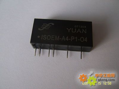

产品名称: 正负双向信号隔离放大器
型  号: ISOEM-U(A)-P-O
价  格:
 顺源ISO EM系列隔离放大器是一种磁电隔离的混合集成电路,该IC在同一芯片上集成了一个多隔离的DC/DC变换电源和一组磁电耦合的模拟信号隔离放大器,它采用磁电偶合的低成本方案,主要用于对EMC(电磁干扰)无特殊要求的场合。与光电隔离的产品相比,抗EMC(电磁干扰)能力较差,特殊使用场合应注意增加电磁干扰抑制电路或采取屏蔽措施。输入及输出侧宽爬电距离及内部隔离措施使该芯片可达到5000VDC绝缘电压。Sunyuan ISO EM系列产品使用非常方便,免零点和增益调节,无需外接调节电位器等任何元件,即可实现工业现场信号的隔离转换功能。
产品特点:
★ 低成本、小体积,SIP 12Pin符合UL94V-0标准阻燃封装
★ 精度等级:0.1级、0.2级;全量程范围内极高的线性度(非线性度< 0.1%)
★ 无需外接电位器等其它元件,免零点和增益调节
★ 辅助电源/信号输入/信号输出之间: 3000VDC 三隔离
★ 辅助电源可以选用:5VDC,12VDC,15VDC,24VDC,220VAC(导轨式)等单电源供电
★ 0-75mV/0-2.5V/0-5V/0-10V/0-±100mV/0-±5V/0-±10V等电压信号;
  或0-10mA/0-20mA /0-±10mA/0-±20mA/4-20mA等电流信号之间的相互隔离、放大及转换
★ 工业级温度范围: -45—+85 ℃
★ 在EMC(电磁干扰)比较特殊的使用场合应注意增加电磁干扰抑制电路或采取屏蔽措施
★ 产品有PCB板上焊接和标准DIN 35导轨卡槽固定两种安装方式,导轨式安装的可以实现模拟信号一进
  二出、二进二出的功能。
