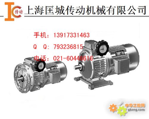

产品名称: MB系列无级变速减速机
型  号: MB系列
价  格:
上海匡城MB无级变速器减速机MB04 MB02 MB07 MB15 MB22 MB40 MB75 MB150 MB220 MBW02 MBW04 MBW07 MBW15 MBW22 MBW40 MBW75 MBW150 MBW22 0MBL02 MBL04 MBL07 MBL15 MBL22 MBL40 MBL07减速机MBW07减速机MBL02减速机MBW02减速机MBL75减速机MBW75减速机MBL150减速机 MBW150减速机MBL220减速机MBW220减速机MBW55减速机 MBL55减速机 MBL75 MBL75减速机无级变速机
上海匡城机械有限公司专业生产 无级变速机主要由压紧的主动轮装置、摩檫传动机构、调速控制机构组成。
    其特点有:1.高强度:在加冲击负栽或机器逆转时,本机性能可靠,能精确转动。
    2.变速范围大:变速比均为1:5,即输出转速可在1:45至1:7.25之间任意变化。
    3.调速精度高:调速精度为1--0.5转。
    4.性能稳定:本机的传动部件都经过特殊的热处理,精密度加工摩檫部位,润滑良好,运行平稳、噪音低、寿命长。
    5.同轴结构:输入轴、输出轴同向旋转,体积小、重量轻。
    6.组合能力强:本机可与各种类型减速机组合,实现低转速,大扭规的变速效果。
    7.在允许负载的情况下,调定的转速恒定;
    8.全机密封,可适用于潮湿、多尘、有轻度腐蚀性的工作环境。
