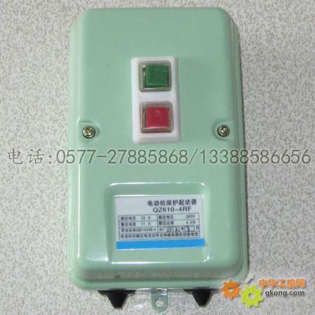

产品名称: 电动机保护起动器
型  号: QZ610-10RF
一、产品概述
QZ610系列型电动机保护起动器主要配备QX、Qy型潜水电泵下起动和保护开关使用。它带有热继电器和分励扣器,能有效地对潜水电泵过载,单相运行、长期低电压运行起保护作用。它也适用于电动农机具、纺织、水泥、矿山、码头机械和通用机械作电动机保护开关。
本起动器为手动接通知分断、电磁脱扣机构,对电网电压波动大的场合仍能可靠地工作,本起动器外壳由薄钢板拉伸成型,采用粉末涂料静电喷涂新工艺,具有较高的机械强度和防腐蚀性能。本起动器在箱与盖间、进出线、按钮外装有橡胶密封,
具有良好的防尘、防湿性能。总之本起动器具有体积小、设计新颖,结构简单,性能完善,安全可靠,维修方便,防护性能好,使用场合广等优点。

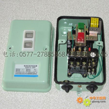

四、结构特点
1、 外壳由薄钢板拉伸而成,表面采用环氧粉末静电喷涂,具有较高机械强度和防护性能;
2、 通过改进后零部件布置紧凑,体积小,移动方便;
3、 结构简单,使用安全可靠、且维修方便;
4、 它是手动接通和分断接触器脱扣结构,在电网电压波动大的场合仍能可靠地工作;
5、装有瞬时断相保护装置,能有效地对电动机断相起动和运行保护;
6、在箱与盖间、进线、按钮处都有橡胶密封环,具有一般悬挂防水功能。
