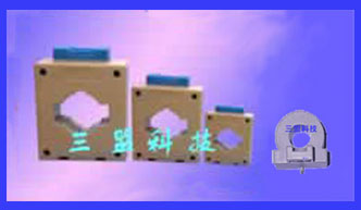

SMD系列开关型电流传感器能在电隔离条件下测量电流,并在达到额定电流时输出开关量驱动信号。特别适合于功率器件和电路系统的过流、短路保护,电流检测等,响应速度极快,性能卓越。
1.开关型电流传感器的特点:
单电源供电,外围线路简单,可不用外围器件,直接驱动功率器件。安装方式:PANEL或者PCB,引脚间距2.5(标准);连线方式:见下图。精度高,成本低。
2.开关型电流传感器技术参数
额定电流       标称值(10mA-50KA)
单电源(Vdd)       9-24 V DC
集电极开路输出(OC) 适合驱动继电器,晶体管和功率器件等
额定电源电流      11 - 20mA
输出吸收电流 >50ma(用户可定制>200mA)
绝缘电压        2.5KV/50Hz/1min
            典型值  最大值
电流误差        ±0.2 ±1%
调节范围 ±8%
失调温漂0~70℃     0.1%/℃
响应时间         <1us
工作温度      E档-10~70℃  L档-40~85℃
储存温度      E档-40~85℃  L档-55~125℃
3.SMD系列开关型电流传感器的应用
功率管、IGBT、驱动模块、电路板、系统等的电流冲击保护及短路保护,路灯电流检测,电机电流检测等。
变电站、变频调速装置、电网监控、逆变装置、UPS电源、通信设备、电源设备、数控机床、电解电镀、电力机车、微机监测等。
