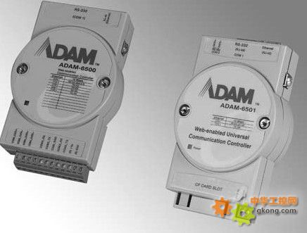

ADAM-6501 是用于工业自动化和控制领域的全功能以太网控制器。 它提供了一个理想的应用环境,用户可以以最少的投入在以太网/Internet 环境
下处理来自 RS-232/485 设备的数据。 这两款控制器内置了 Windows CE.NET 操作系统,可以让用户运行在 Microsoft 嵌入式 VC++ 环境下开发的应
用程序。 该 Windows 环境还带有一个 Web 服务器,可以让设计人员开发基于 Web 的应用。
特点
§ 尺寸小巧的强大以太网通讯控制器
§ 内置可运行嵌入式以太网应用程序的 Windows CE. NET
§ 内置 Web Server
§ 支持 Microsoft VC++ 开发环境
§ 集成 CompactFlash®插槽
§ 内置 CF卡 用于 Win CE 和用户程序 (ADAM-6500: 16 MB,ADAM-6501: 32 MB)
§ 内置实时时钟和看门狗定时器
§ 提供 RS-232 和 RS-485 串行通讯端口
§ RS-485 模式下的自动数据流控制
§ 通讯速度可达 115.2 Kbps
§ 可 DIN 导轨安装或壁挂式安装
§ ADAM.Net库出版支持

§ ADAM-6501 Web 通用通讯控制器
详细特点
内建以太网和 RS-232/485 COM 端口
ADAM-6501 带有 1 个以太网 (10/100BASE-T) 端口、1 个 RS-232 端口和
1 个 RS-232/485 端口。 这样控制器和应用程序之间就可以方便的进行
通讯,您可以进行程序的下装、调试并通过以太网/Internet 连接串行设
备。ADAM-6501 带有 COM1 端口 (RS-232),支持完全 RS-232 信号(如
调制解调器连接),3 针 RS-232 和 RS-485 用作连接传统 RS-232/485
设备的接口。 该设计可以让控制器用于各种类型的应用中。 例如,当
ADAM-6501 被连接到 RS-485 网络时,用户可能需要将数据记录应用程
序下装到 ADAM-6501 的存储器中,然后通过网络接收数据。
内置实时时钟和看门狗定时器
控制器中的实时时钟能够确保在系统工作时进行准确的时间记录。看
门狗定时器用于在系统出现故障时自动复位 CPU。
