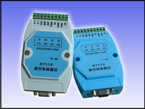

产品名称: CAN卡,RS232/485转CAN
型  号: ACTRLRUN K-7110
价  格:
产品主要特性:
接口方式:RS232/485 协议支持:CAN2.0B 隔离保护:1000V
→ 性能及技术指标
★ 功能概述
1. 连接不同的RS232/RS485/CAN网络,延长通讯距离,扩展总线节点数。
2. 适合于CANBUS的小流量数据传输,最高可达500幀/秒的传输速率。
3. 集成1个独立的CAN口,一个RS232(或RS485)口。
4. 可应用于CANBUS实验室,工业控制,智能楼宇等领域。
5. 通过RS232电缆与PC机或其他设备进行连接,是便携式用户的最佳选择。
★ 性能和技术指标
1. 传输方式: 标准RS232/RS485 和CAN2.0B.规范(PeliCAN)兼容CAN2.0A
2. 网络拓扑结构:线型,星型,树型。
3. 传输速率: RS232/RS485:1200˜57600 BPS
CAN:5K~1M BPS
4. 传输介质: 屏蔽或非屏蔽双绞线。
5. 通讯接口: CAN总线接口为光电隔离,隔离电压≥1000V。
6. 总线访问方式:单一命令队列,发送新的命令前必须等待上一命令的
应答完成
7. 最大总线长度及总线上的节点数:
RS232为点到点通讯,最长通讯距离70米,RS485为双绞线网络通讯
方式,总线上最多可接32个节点,最长通讯距离1200米。CAN为双
绞线网络通讯方式,总线上最多可接110个节点,最长通讯距离10公
里。RS232工作在57600 时,每秒钟可接收400幀CAN总线数据。
8. 外形尺寸: 100mm×70mm×20mm,塑料外壳。
9. 使用环境: 工作温度:0ºC-70ºC
相对湿度:0%-95%RH (不凝露)
存储温度:-55ºC-+85ºC
10. 供电电压: 5V/100mA,12V/100 mA ,24V/100mA(选择一种,定货时请说明)
