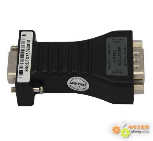

        UT-215 RS-232串行口光电隔离器又称为串口隔离器(ISOLATORS),它采用了先进的光电隔离技术,极大限度地保护了RS-232串行接口设备,避免了地线回路电压、浪涌、感应雷击、静电、热插拔等恶劣环境对RS-232设备的损坏。
        RS-232接口的损坏是通信设备硬件的损坏,造成的原因90%以上是由于两端设备共地、各类浪涌、感应雷击、静电干扰、热插拔,电磁干扰等恶劣环境对RS-232设备的损坏。比如设备A和设备B使用RS-232接口相连,如果A和B之间的地线之间有大于50V的电压差(经常会达到80V以上)则RS-232通信就会不正常,RS-232接口可以随瞬间2500Vrms,连续500VDC的峰值电压差,还可以有效吸收静电和电磁干扰,保护设备的RS-232接口。
        由于采用了光电隔离技术,完全隔离了两端RS-232设备的电气与地线回路,使得一侧的电信号变成光信号以后传到另一方,再变回到电信号,从而保护通信设备免受电源地线回路和浪涌的干扰和损坏,明显地提高了通信系统的可靠与稳定性。
        UT-215产品已经被广泛应用于电力、保险、电信、铁路、邮局、金融、银行、证券、程控等行业的点到点RS-232通信系统、UNIX多用户系统、监视控制系统、程控交换机
计费终端、卫星接收机、ATM自动提款机等领域。
产品特点
1、接口:符合EIA RS-232和CCITT V.24异步协议
2、连接器:两侧都使用DB9连接器
3、传输模式:异步,全双工,全透明
4、隔离电压:2500Vrms脉冲或500VDC连续
5、传输速率:300bps-38400bps
6、电源:从RS-232端口供电(TXD,RTS或DTR)
7、外形尺寸:63mm×33mm×17mm
8、重量:30g
9、使用环境:-40℃ 到 85℃,相对湿度为5%到95%
