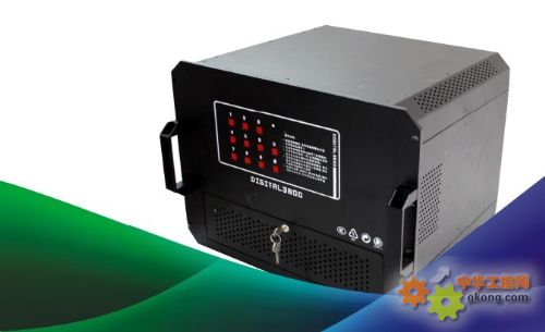

产品名称: 大屏幕拼接控制器
型  号: UT-D300
品  牌: 宇泰UTEK
    宇泰多媒体UT-D300,是一款高性能、高端图像处理设备,能够在多个显示屏上同时显示多个动态画面,主要用于多屏幕拼接显示控制,是大屏幕显示系统的核心显示控制设备,集图像自由缩放、画中画动态显示、多RGB信号实时数字处理技术与一身,所有的输入信号可以自由的显示在显示墙窗口中,全面支持图像的跨屏、漫游、画中画、叠加、缩放等高端显示功能。
性能特点:
1. 纯硬件结构,不死机,不黑屏、电源冗余备份、稳定性高
采用全硬件结构,无操作系统,杜绝死机、蓝屏和病毒的困扰风险,可全年持续工作,启动时间小于3秒。
2. 基于FPGA的数据交换技术,单屏最多支持5个不同信号窗口
3. 专业级的图像处理技术
采用业界最先进的图像处理芯片,具有3D梳状滤波视频解码,3D降噪和运动自适应补偿的去隔行技术,肤色校正,色彩鲜艳度增强,GAMMA校正和帧频转换等先进功能。输出画面无锯齿和拖尾现象,画质细腻锐利、清晰流畅、色彩亮丽
采用世界领先的Faroudja图像处理技术,显示处理效果无与伦比
1. 高清析点对点底图
可以订制和拼接墙点对点显示的超高清底图,并具有关机保存功能
2. 高精度的模拟输入信号采样
CVBS、YpbPr、VGA等模拟输入信号采用10位,采样率达165MHZ/S的ADC进行采样,不同制式和分辨率的信号能自动识别,自动直流恢复,自动色彩校正,自动几何校正,使输入信号改变后输出信号亮度、对比度和几何位置保持一致性
3. 数据运算能力强大
数据并行处理,每一输出端口占用一个通道,每通道数据带宽达到4.95G/S,完全能满足单路输出1900X1200/60HZ(165MHZ)的高分辨率显示。高速运动画面无撕裂,不丢帧,无图像追赶现象。彻底根除了多屏处理器数据总线带宽低下引起的拼接系统显示速度慢且不稳定的瓶颈,使得多屏处理器具有无与伦比的显示效果。
4. 单台设备最大支持32路输出,并支持多台级联
单台设备最大支持32路CVBS,32路VGA和32路DVI输入,最大支持32路输出,并支持多台级联。
5. 板卡式插拔结构、机箱集成度高、设备稳定性高
采用模块化结构设计,系统电源、风扇、图像处理板、系统控制板等模块均可单独插拔,方便系统维护。
名称
规格
RGB输入
输入接口
HD15
同步模式
HV分离同步、复合同步
像素时钟
165MHz
分辨率
640x480/60HZ 至 1900x1200/60HZ
色彩深度
24bit,1677万色
缩放和显示
无限制
图像控制
移动、变形、亮度、对比度、色温;
DVI输入
输入接口
DVI-D
分辨率
色彩深度
24bit,1677万色
缩放和显示
无限制
图像控制
移动、变形、亮度、对比度、色温;
视频输入
输入格式
NTSC、PAL或SECAM
识别方式
自动识别
图像控制
移动、变形、亮度、对比度、色温;
输出
输出接口
DVI-I连接器(适合模拟和数字,包括DVI-I至HD15适配器)
输出格式
模拟和数字信号同时输出
输出分辨率
640x480 至 1900x1200
输出刷新频率
60Hz
色彩深度
32bit,真彩
控制端口
RS232
控制软件
博康多媒体NETVIEW网络终端控制软件
电气特性
输入电压 100-240V,自动调节
行频
50-60Hz
功耗
50-300W(随配置卡数变化)
机箱
尺寸
8U :443(L) x 483(W) x355(H) mm
重量
15-20Kg
关 键 词: 拼接控制器 高清拼接器 大屏幕控制器
公司名称: 深圳市宇泰科技有限公司
联 系 人: 梁龙志
电  话: 0755-27886063
手  机:
地  址: 深圳市宝安72区甲岸工业园C座6层
邮  编: 518101
