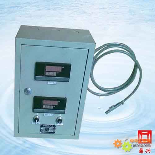

产品名称: 智能恒温水位控置器设备
型  号: DWYK
DWYK水温水位控制仪,水位监测仪器,水温监测仪器,生活热水制备装置,温度自动控制系统
一、概述:
水温水位智能控制器是本公司技术人员根据用户的实际需要,开发的一种新型控制装置,它是由恒温智能控制仪和液位智能控制仪两者组合而成,兼备了两者的优点,使水温及水位得到显示与控制,节水、节能,进一步增加了系统的安全性,在热媒不需回收的热水制备系统中,采用旋转式消声加热器为核心设备,配以水温水位控制器,不失为一种较为合理的选择。
二、型号编制:DWYK
三、结构及工作原理
1、结构:
   水温水位控制器由温控器部分与水位控制部分组成,与其配套的还有电动阀前的减压装置,及用于加热的旋转式消声加热器。
2、原理:
   容器内的水位传感器,将感受到的水位信号传送到控制器,控制器内的计算机将实测的水位信号与设定信号进行比较,得出偏差,然后根据偏差的性质,向给水电动阀发出“开”“关”的指令,保证容器达到设定水位。进水程序完成后,温控部份的计算机向供给热媒的电动阀发出“开”的指令,于是系统开始对容器内的水进行加热。到设定温度时。控制器才发出关阀的命令、切断热源,系统进入保温状态。程序编制过程中,确保系统在没有达到安全水位的情况下,控制热源的电动调节阀不开阀,从而避免了热量的损失与事故的发生。
3、特点:
1、节水 、节能,使制备热水的成本大为降低。
2、编制较为科学的控制程序,保证了系统的安全。
3、数字显示直观明了,操作简单方便。
