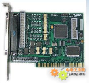

产品名称: AC6652C
型  号: AC6652C
AC6652C板简介
PCI总线隔离16入、16出板,支持4路20位高速计数器;WEPP扩展接口
AC6652C板主要特点 、性能
*        隔离16入、16出
*       16路输入的高4位具有计数器功能
*        计数器:4路20位计数器,功能:加法计数、频率测量
*        隔离输入电压范围:5-24伏
*        隔离输出:OC输出,最大下拉电流100毫安/路
*        软件兼容AC6652
*        一个WEPP扩展接口,最多可以扩展2个WEPP模块
