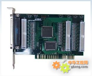

产品名称: AC6641
型  号: AC6641
AC6641板简介
PCI总线96路可编程开关量板
AC6641板主要特点 、性能
*         12组可编程IO端口,每组8个端口可以软件设置为输入或输出。
*          上电时所有端口为输入状态。
*          输入电平为TTL电平(5V电平)。
*          输入电压范围:0~5V。
*          输入高电平:大于2.3V(小于5V),输入低电平:小于0.8V(大于0V)。
*          输出为3.3V电平,驱动电流大于6毫安。
*          输出高电平:大于2.5V,输出低电平:小于0.8V。驱动电流大于6毫安。
*          96路开关量部分内置4.7K电阻,分为12组,可以选择上拉或下拉。
*          PCI总线
