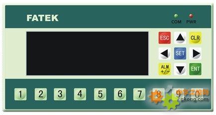

产品名称: 文本显示器 FD201
型  号: FD201
品  牌: 永宏fatek
详细信息:
显   示  屏:3.7"STN 液晶屏
分   辨  率:192 × 64 像素(支持4行×12中文字符显示)
LCM   类型:蓝屏白字(选配黄绿屏)
LCM   寿命:25±2℃、65±10%RH条件下50000小时以上
亮       度:97cd/m2  (电位器调节)
色       彩:单色
背   光  灯:长寿命LED白光
C  P U:8位处理器        存储器 64KB Flash ROM
配  方记忆体:2KB EEPROM
通  信 端 口:COM1: PC-RS232 ; PLC-RS232/RS485/422
功  能 按 键:19个可自由定义
实  时 时 钟:有(30PPM精度)
允  许 掉 电:20ms以内
一般规格
 供  电 电 源:12~24 VDC ±10% <150mA @ 24VDC
抗 干 扰测试:电压1500Vp-p,脉冲周期1us,持续1s
耐  压 测 试:500 V AC 1分钟
绝  缘 电 阻:超过 10M 欧姆 @ 500V DC
防  震 测 试:10 ~ 25 Hz (X、Y、Z方向 2G 30分钟)
防  护 等 级:IP65 ( 前面板 )
工作环境温度:0 ~ 50 ℃
工作环境湿度:20 ~ 90 % RH (非冷凝)
储  存 温 度: 20℃ ~ 70℃
外  形 尺 寸:172 x 95 x 30 mm
安装开孔尺寸:165 x 86 mm
冷  却 方 式:自然风冷
重              量:0.3 Kg
