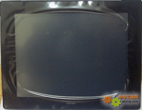

产品名称: FATEK HMI——FT104ST-T51R
型  号: FT104ST-T51R
价  格:
品  牌: 永宏fatek
详细规格:
项目
规格
  显示屏种类
高彩TFT(65536色)
  背光模块
LED背光(50,000小时以上寿命/在常温下)
  亮度(cd/㎡)
400
  分辨率(像素)
800×600
  显示尺寸
10.4" 对角线
   操作方式
触控式,4线电阻式,正常使用最少100万次,表面硬度4H
   中央处理器CPU
32位RISC SOC 集成图形加速器
   程序内存
8MB
   电池备份内存
128KB(可选购1MB)
   系统工作内存
64MB
  USB接口
1主,1客
  串行接口
COM1:RS232/422/485 ;COM3:RS232
  网络接口
  输入电源
DC20V~DC28V
  消耗功率
15W
  操作温度
0℃~50℃(32°F~120°F)
  相对湿度
10%~90% RH,0~50℃,未结露
  耐震动(操作时)
10~55Hz(X,Y,Z各轴,1G,30分钟震动测试)
  EMI
FCC Part 15 Class A
  CE
符合EN55022,EN61000-4-2,EN61000-4-3,EN61000-4-8
  前面板防水设计
符合NEMA4, IP65F
  冷却方式
自然冷却
  外观尺寸(宽×高×深)
标准型:270x212x42.5mm
  开孔尺寸(宽×高)
标准型:259×201mm
  净重(K.G)
1.2kg
具体请查看选型彩页
