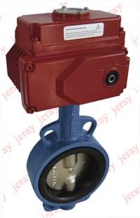

产品名称: 电动中线不锈钢美标蝶阀
型  号: BFV11
产品名称:电动蝶阀(BFV11系列)
产品简介:
BFV11 对夹蝶阀   型号编制表      BFV11-□□□□□-□□
系列
执行器操作类型
阀门口径
材质
密封
公称压力
出厂
选项(可选项)
BFV11-
M:手动
25:1"
A:铸铁体/电镀板
X:EPDM
 6:0.6MPa
K:常开
EX:防爆电动头
E:AC220V电动开关型
32:1-1/4"
B:铸铁体/304板
F:PTFE
10:1.0MPa
B:常闭
F:AC380V电动开关型
40:1-1/2"
C:铸铁体/尼龙板
N:NBR
16:1.6MPa
G:DC24V电动开关型
50:2"
D:WCB体/304板
E:EPT
150:150LB
T:AC220V电动调节型
65:2-1/2"
E:304体/304板
V:VITON
K:电动快开型
F:316体/316板
G:铸钢体/铸钢板
技术参数
电动执行器选配: JRV、JRQ执行器
作用形式: 普通开关型、调节型(4~20mA)
环境温度: -30℃~+70℃
电源电压: AC220V、AC380V(其他定制AC24,AC110等)  50/60Hz
防护等级: IP67、IP68可选
功能选项 (可选)
防 爆 型: 防爆等级:dⅡBT3/T4
信号反馈: 有源信号、S无源信号
带加热器: 可在潮湿环境中干燥执行器内元件(可选)
手动功能: 电动执行器带有手动开阀、关阀功能
调 节 型: 输入4~20mA信号,实现阀门调节功能
备注: 电动执行器参数请另参考所选配的电动执行器资料.
※蝶阀参数
※电动执行器参数
·连接方式:对夹式
·口径:1-1/2”~20”(DN25/32可定做)
·阀体:铝合金、铸铁、铸钢、不锈钢
·阀板:电镀板、尼龙板、不锈钢、铝青铜
·密封:EPDM/ NBR/PTFE/EPT/VITON
·压力:PN6/10/16KG,150/300LB,10k
·适用于液体、气体、粉体等介质
·AC220/380/110V、DC24V等电压
·开关型、调节型(4-20mA)
·符合IP67或防爆要求
·开关机械限位,开关位置可微调
·可手动操作
·可视指示器
·高寿命开关次数
