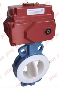

产品名称: 耐腐蚀、抗酸碱电动全衬四氟蝶阀
型  号: BFV15
产品名称:电动衬氟蝶阀(BFV15系列)

技术参数
电动执行器选配: JRV、JRQ执行器
作用形式: 普通开关型、调节型(4~20mA)
环境温度: -30℃~+70℃
电源电压: AC220V、AC380V(其他定制AC24,AC110等)  50/60Hz
防护等级: IP67、IP68可选
功能选项 (可选)
防 爆 型: 防爆等级:dⅡBT3/T4
信号反馈: 有源信号、S无源信号
带加热器: 可在潮湿环境中干燥执行器内元件(可选)
手动功能: 电动执行器带有手动开阀、关阀功能
调 节 型: 输入4~20mA信号,实现阀门调节功能
备注: 电动执行器参数请另参考所选配的电动执行器资料.
※蝶阀参数
※电动执行器参数
·连接方式:对夹式
·口径:2”~32”(DN50-800)
·阀体:铸钢、304、316
·阀板:钢衬F4/F46、不锈钢衬F4/F46
·密封:F4/F46
·压力:PN6/10KG
·适用于液体、气体等介质
·AC220/380/110V、DC24V等电压
·开关型、调节型(4-20mA)
·符合IP67或防爆要求
·开关机械限位,开关位置可微调
·可手动操作
·可视指示器
·高寿命开关次数
