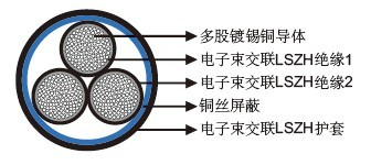

结构
导体:Class 5 多股镀锡铜导体,遵照IEC60228/VDE 0295 标准。
绝缘1 :电子束交联LSZH 材料。
绝缘2 :电子束交联LSZH 材料。
屏蔽:铜丝屏蔽。
护套:电子束交联LSZH 材料。
