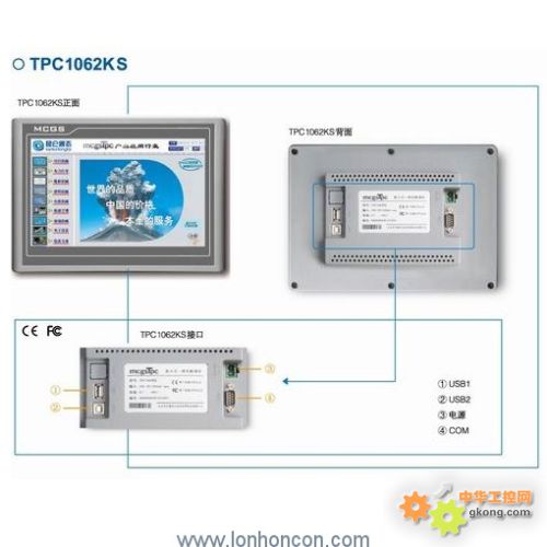

产品名称: 工业触摸屏 昆仑通态人机界面 TPC1062KS
型  号: TPC1062KS
价  格:
品  牌: 昆仑通态mcgstpc
产品规格
结构:工业塑料结构
安装方式:嵌入式安装
电源:DC24V/15W
总体尺寸:274mm*193mm*40mm
前面板:274mm*193mm*6mm
面板视口:220.8mm*132.9mm
机壳外形:259mm*178mm*34mm
机柜开孔:261mm*180mm
净重:1.41KG
外壳颜色:工业灰
产品特性
液晶屏:10.2TFT液晶屏,分辨率(800*480),LED背光
CPU主板:ARM结构嵌入式低功耗CPU为核心,主频400MHZ
触摸屏:四线电阻式
内存:64M
存储设备:128M FLASH
接口:1*RS2321*RS4852*USB(一主一从)
应用环境
工作温度:0℃~45℃
工作湿度:5%~90%
储存温度:-10℃~60℃
振动频率:10~57HZ 57~150HZ
振动加速度:0.075mm 9.8m/S²
振动扫频速率:Oct/min≤1
产品认证
CE认证:EN55022、EN55024
FCC认证:FART15
电磁兼容:符合工业三级标准
防护等级:IP65(前面板)
