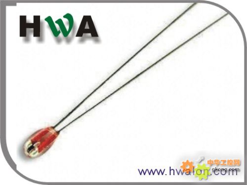

产品名称: 供应 MF58D 单端玻壳精密型NTC 热敏电阻器
型  号: MF58D
价  格:
特点
1. MF58D系列产品为径向引线单端玻璃封装型
2.稳定性好、可靠性高
3.阻值范围宽:2~5000KΩ
4.阻值及B值精度高
5.玻璃封装,可在高温和高湿等恶劣环境下使用
6.体积小、结构坚固、便于自动化安装
7.使用温度范围-45 ~ +300
8.热感应快、灵敏度高等
应用范围
1.电磁炉、电压力锅、电饭煲、电烤箱、消毒柜、微波炉、电取暖炉等家用电器的温度控制及温度检测
2.电子体温计
3.工业、医疗、环保、气象、食品加工设备的温度控制与检测
